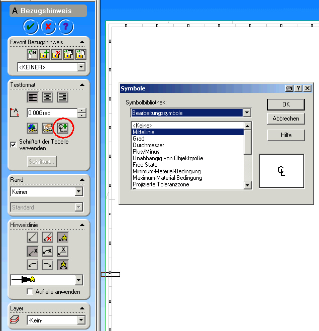

Hallo zusammen!!
ich habe das Problem daß wir in ein neues Werkzeug verschiedene Gravuren bezüglich der Materialkennzeichnung einbringen sollen.
Materialkennzeichnungen im Sinne von einem "Dreieckpfeil" mit innerem Text (z.B. PVC, PS, PP, etc) ist nicht das Problem.
Das Problem liegt eher bei einem speziellen Zeichen, und zwar beim "elektrisch leitfähig" (Dreieck mit einer durchgestrichenen Hand).
Kann mir jemand sagen wo dieses und ähnlich spezielle Zeichen zu finden sind? und wie diese in SWXSolidWorks gehändelt werden können.
Vorab vielen Dank für die Beiträge
Gruß x-man

vielleicht hilft Dir ja das hier. http://solidworks.cad.de/lib_gtol.htm
Wäre für Zeichnungen.

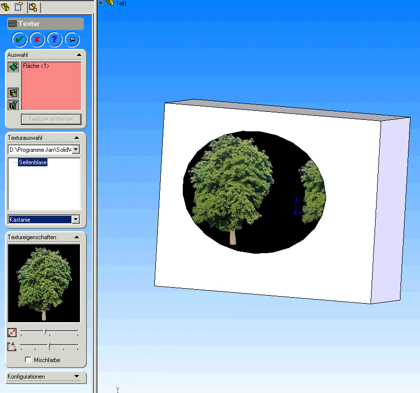

Im Modell kannst Du z.B. das Symbol als *.jpg scannen und diese dann als Textur in das Modell einbringen.

Danke für Deinen Vorschlag.
Nur hilft mir der nicht wirklich weiter da ich beim späteren fräsen der Form nicht auf ner Textur fräsen kann. Ich brauche eher etwas was ich skizzen- bzw. Volumenmäßig importieren kann, gerne auch erst im CAM (SolidCAM)importieren. Oder etwas wie ne normale SWXSolidWorks-Skizze zum austragen, schneiden, etc... etwas wo ich halt ein brauchbares Volumen erhalte.

Wo es genau deine Materialkennzeichnung gibt weis ich leider auch nicht! Hier http://www.zxys.com/swparts/  gibt es einige Symbole als Bibliothekfeature!
Hier http://solidworks.cad.de/lib_div01.htm gibt es auch noch welche!
