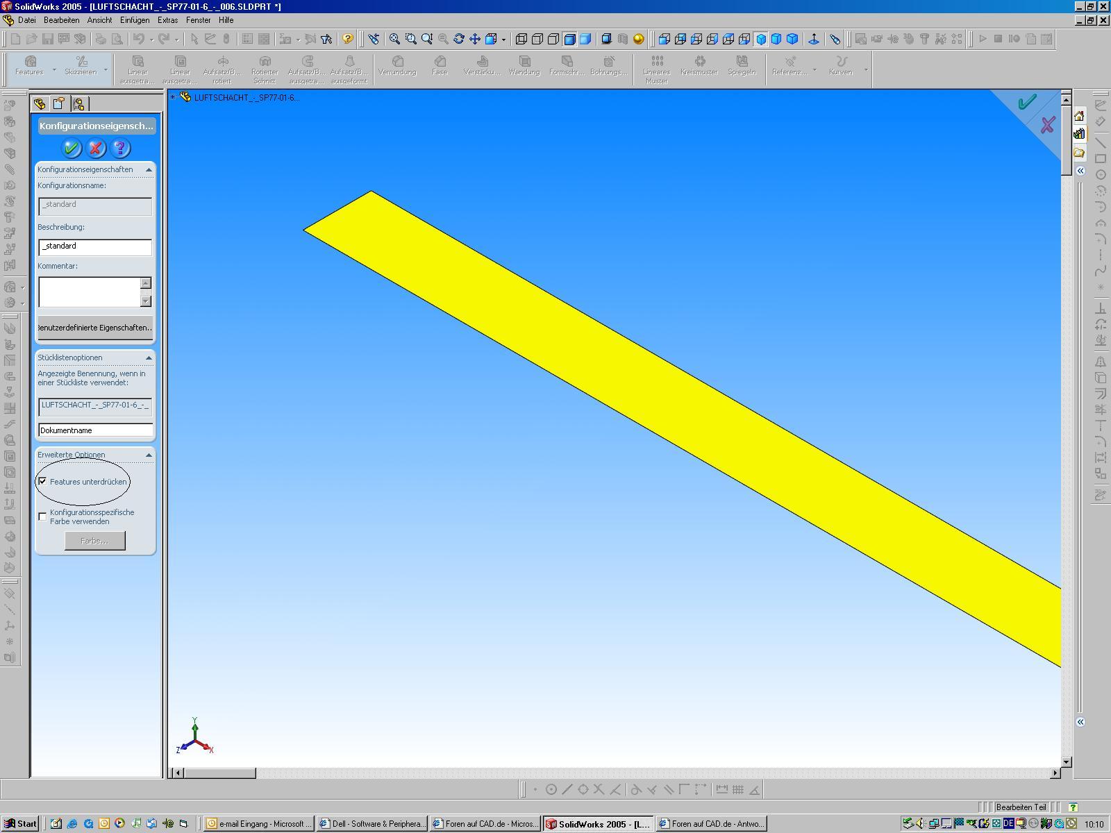

Hallo Xantes,
kann durchaus sein das es bei Dir anders reagiert. Dies liegt aber daran wie Deine Konfig-Eigenschaften eingestellt sind.
s. Bild
MFG Robert Hess.
[Diese Nachricht wurde von Robert Hess am 06. Okt. 2005 editiert.]
Hallo ess-Jay,
dies gilt auch für Dich. Wahrscheinlich sind Deine Konfig's auch unterschiedlich ( s. Bild oben, mal ist der Haken da, mal eben nicht)
