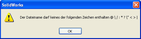

hatte bisher SW2003 in Verwendung und bin letzte Woche auf SW2006 umgestiegen. Seither habe ich beim öffnen von SW Dateien (egal ob Teil, BG oder Zeichnung) immer das Problem, dass SW diese nicht öffnet sobald zB. wie bei mir ein "@" im Pfad oder im Dateinamen enthalten ist. Fehlermeldung siehe Bild.
Bitte um Hilfe
lg
Wolferl

Ich bin zugegebenermassen erstaunt, dass SWX2003 ein "@" im Dateinamen zugelassen hat. Anyway: ich denke da wirst Du in den (sehr) sauren Apfel beissen und alle Dateien mit "@" umbenennen müssen. Die Referenzen in den Baugruppen müssen natürlich dann auch geradegebogen werden!
Tipp: keinerlei Sonderzeichen in den Dateinamen!

OK muss mich korrigieren. Ausschließlich in den Verzeichnisnamen waren "@" enthalten und das hat blendend funktioniert!
Werde diese halt durch "0_" ersetzen müssen!!!:-(((

Du kannst auch in 2006 Teile aus Ordnern mit @ öffnen, aber nur über Datei-öffnen nicht über Explorer. Das Problem (haben wir auch) wird unter der SPR 285028 geführt.

ja das habe ich auch bemerkt. was ich jedoch nicht mehr geschafft habe war in eine neue BG Teile aus einem Verzeichnis, mit "@" im Verzeichnispfad, einzufügen.
Mittlerweile habe ich alle @ Verzeichnise umbenannt in "0_". Waren in Summe max. 8 Referenzen die ich neu angeben musste. zum Glück!.

auch daß ist möglich, wenn man das einzufügende Teil wieder über Datei-öffnen aufmacht und dann Fenster untereinander-Drag&Drop-Fertig.
Über Komponente-einfügen kommt wieder die berühmte Meldung.....
Zum Glück gehts über diese Umwege noch, weil in "0_" umbennenen bei uns ein riesen Aufwand wäre (@ am Anfang des Ordners steht bei uns für aktueller Stand).
