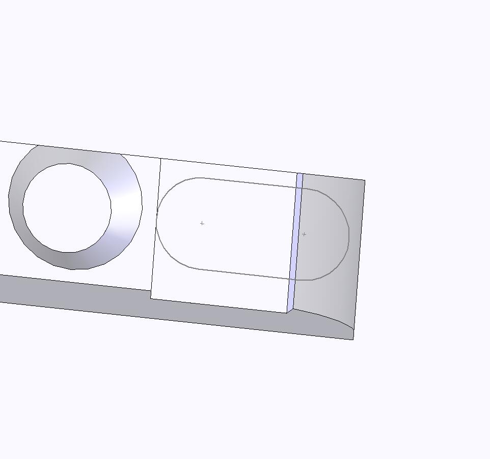

Wer hat nur die dicke Null erfunden?
Tut mir leid, aber das ist so ein Mist... *grrrrrrrrrrr
Ich muss unbedingt einen Durchbruch in meinen Einsatz zaubern, aber die dicke Null verhindert das.
Ich hab schon mehrere Sachen versucht, von der anderen Seite schneiden, usw.
Aber das hilft auch nicht.
Könnt ihr mir helfen?

Vielleicht würde es helfen, die Features im Baum zu tauschen: Erst den Durchbruch senkrecht machen, dann die Vertiefung waagerecht.

Ich verstehe das Problem nicht oder falsch. Also bei mir funktioniert es problemlos. Vielleicht wäre das Teil noch hilfreich

@sw4you: das ist nicht dasselbe Teil! Bei fräulein knoth ist der Durchbruch tangential zur Fläche und bei Dir ist tangential zur Kante. Daher ergibt sich bei deinem Teil auch keine Wanddicke null.
Aber vielleicht ist das auch eine Lösung?!?

@Andreas: Jetzt stehe ich auf dem Schlauch. Ob tangential zur Kante oder Fläche spielt doch keine Rolle? Was muss Wo tangential sein?

Ich glaub, du interpretierst das erste Bild falsch. Ist mir auch passiert. Bis ich dann mal umgedacht habe. Siehe Anhang.

das ist eigentlich eine ganz einfache Regel, die hier zur Geltung kommt: eine Kante hat genau 2 angrenzen Flächen. Alles andere geht nicht und führt in eine mathematische Ausnahmesituation. Klar gibt es jetzt einige Systeme, die sich das einfach irgendwas draus machen, ob das aber richtig ist, sei mal dahingestellt
Ein paar weitere Infos dazu (aber auch keine Lösung aus dem genannten Workaround) findet ihr auf http://solidworks.cad.de/kh_zeroth.htm

Herzlichen Dank, jetzt verstehe ich "DAU" es endlich.

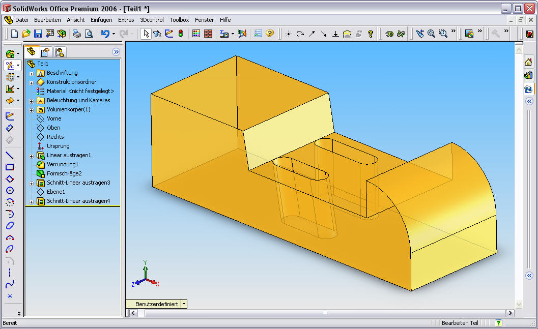

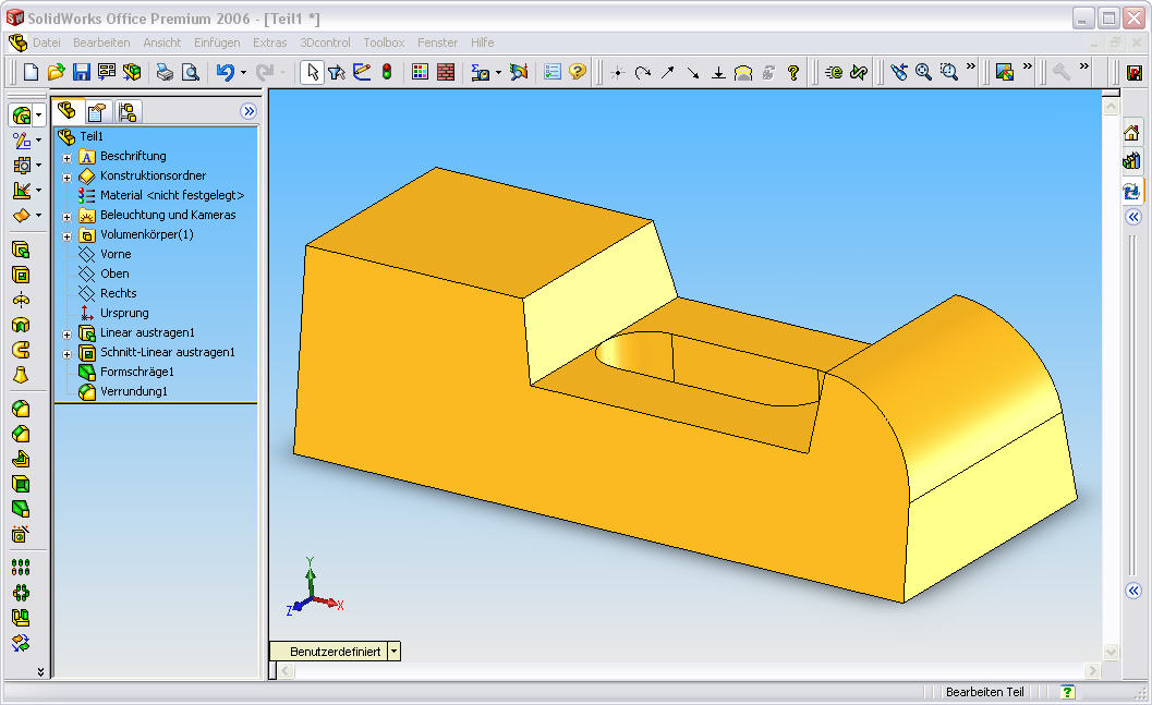

Testfiles.zip
Nach einigen kleinen Versuchen muss ich zugeben: die Welt hat sich weitergedreht (vielleicht an mir vorbei?!?) Jedenfalls kann ich in den 2 angefügten Beispielen nicht mehr klar erkennen, wann nun denn ein Problem mit der Dicke 0 entsteht oder nicht. Vielleicht liegt's ja an SWX 2006, das besser wurde, aber früher war die Welt noch viiiiel einfacher: geht <-> geht nicht!

Das hat nichts mir SWXSolidWorks 2006 zu tun. In Deinem Teil 3 hast Du keine Dicke Null. Wenn Du im Teil 4 die Position der Bohrung auf 50mm änderst => nichts Neues: Fehler...
SWXSolidWorks 2006 verhält sich in bezug auf diese Problematik immer noch wie früher.
