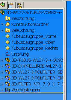

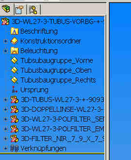

Ich habe das mit der Konvertierung jetzt auch mal ausprobiert und stelle mit Schrecken fest, dass die Einzelteile nach der Konvertierung in der Baugruppe als nicht aktuell gekennzeichnet sind!
Woran kann das liegen?
Gruß weinel
