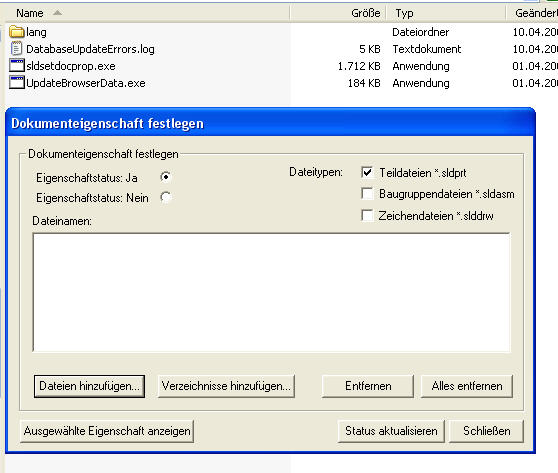

erstellt am: 17. Sep. 2006 11:29    Editieren oder löschen Sie diesen Beitrag!  <-- editieren / zitieren -->   Antwort mit Zitat in Fett Antwort mit kursivem Zitat    Unities abgeben: 1 Unity (wenig hilfreich, aber dennoch)2 Unities3 Unities4 Unities5 Unities6 Unities7 Unities8 Unities9 Unities10 Unities Nur für rawo 10 Unities + Antwort hilfreich
Frage....
wenn ich "is fastener" gesetzt hab und die Verbindungselemente ausschliessen angehabkt hab dann funzt das wunderbar.
Ich hab da aber eine Datei die immer mit ausgeschlossen wird ohne das ich es ändern kann.
ich kann in dieser Datei leider nix über "is fastener finden.
In keiner Dateieingeschaft konfigspez. oder auch nicht..
Das blöde ding wird immer vom schnitt ausgeschlossen....
Gibt es eine Möglichkeit ein Normteil in den schnitt einzuschliessen obwohl das aussschliessen aktiviert ist
Ich weiss die Frage klingt blöd...
danke für eure Hilfe...
Chris
geht nicht gibt's nicht
Jan
Dipl.-Ing.
Beiträge: 1271
Registriert: 23.12.2000
erstellt am: 17. Sep. 2006 21:14    Editieren oder löschen Sie diesen Beitrag!  <-- editieren / zitieren -->   Antwort mit Zitat in Fett Antwort mit kursivem Zitat    Unities abgeben: 1 Unity (wenig hilfreich, aber dennoch)2 Unities3 Unities4 Unities5 Unities6 Unities7 Unities8 Unities9 Unities10 Unities Nur für rawo 10 Unities + Antwort hilfreich
schau mal im Verzeichnis "x:\Programme\SolidWorks 200x\Toolbox\data utilities", dort gibt es ein Programm "sldsetdocprop.exe" (s. Bild).
Du kannst mit dem Programm den "Status" der Dokumenteigenschaften abfragen, bzw. verändern!
Jan
