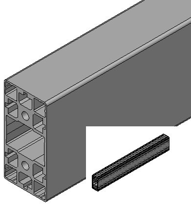

Hi anwendersx,
ich kenne das Problem, auch bei vereinfachten Profilen!
Und zwar werden die Linien immer dann sichtbar, wenn man herauszoomt!
Das bedeutet bei einem Ausschnitt sind nur die Aussenkanten sichtbar, aber wenn man das Teil immer kleiner zoomt kommen auf einmal die inneren Kanten zum Vorschein!
Auf dem JPG im Anhang ist das gleiche Profil in unterschiedlichen Zoomstufen zu sehen!
Bisher kenne ich noch keine Lösung dafür! Ist auch schon als Kritik bei SWXSolidWorks!
Da wir oft das Innenleben unserer Profile zum Konstruieren benötigen, haben die Profile mehrere Konfigurationen ("ohne Innenleben", "nur mit Nuten" oder "komplett"). Ist zwar beim Erstellen etwas mehr Arbeit, aber allein die Performance ist es wert!
Bei der Bearbeitung der Profile (z.B. Senkungen) oder beim Verknüpfen darf man dann aber nie das Innenleben benützen, denn nur so kann ich bei Bedarf die Konfiguration "ohne Innenleben" verwenden!
Servus, Max
