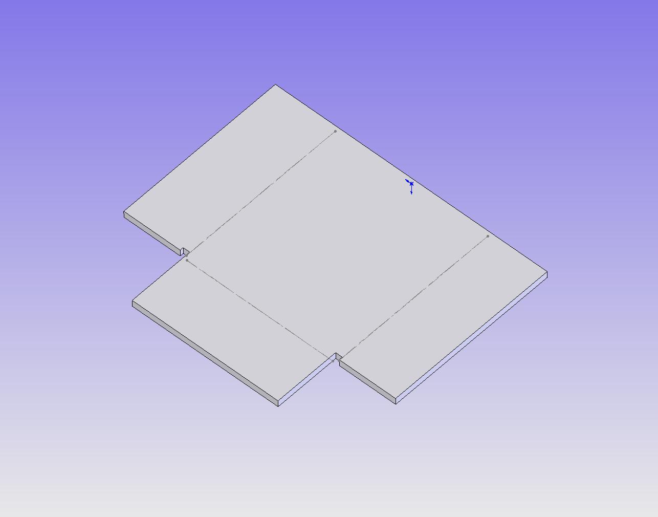

Ich habe schon etliche Beiträge über Belchfreistellungen und etc. gelesen und kann, wie immer nicht glauben, dass SWXSolidWorks (2005 Sp1) keine vernünftige Lösung dafür hat.
Warum wird mit dem komfortablem "Abwicklen"-Button die Freistellung nicht richtig angezeigt (auch in der Zeichnung so!).
Wenn man es mit "Entfalten" macht, sieht das Ganze schon viel besser aus.
Nachteil: Keine Biegelinien in der Zeichnung und eine zusätzliche Konfiguration für Abwicklung in der Zeichnung notwendig! => Arbeit!
Für diese 08/15-Blechabwicklung gibt es bestimmt eine anständige Lösung!

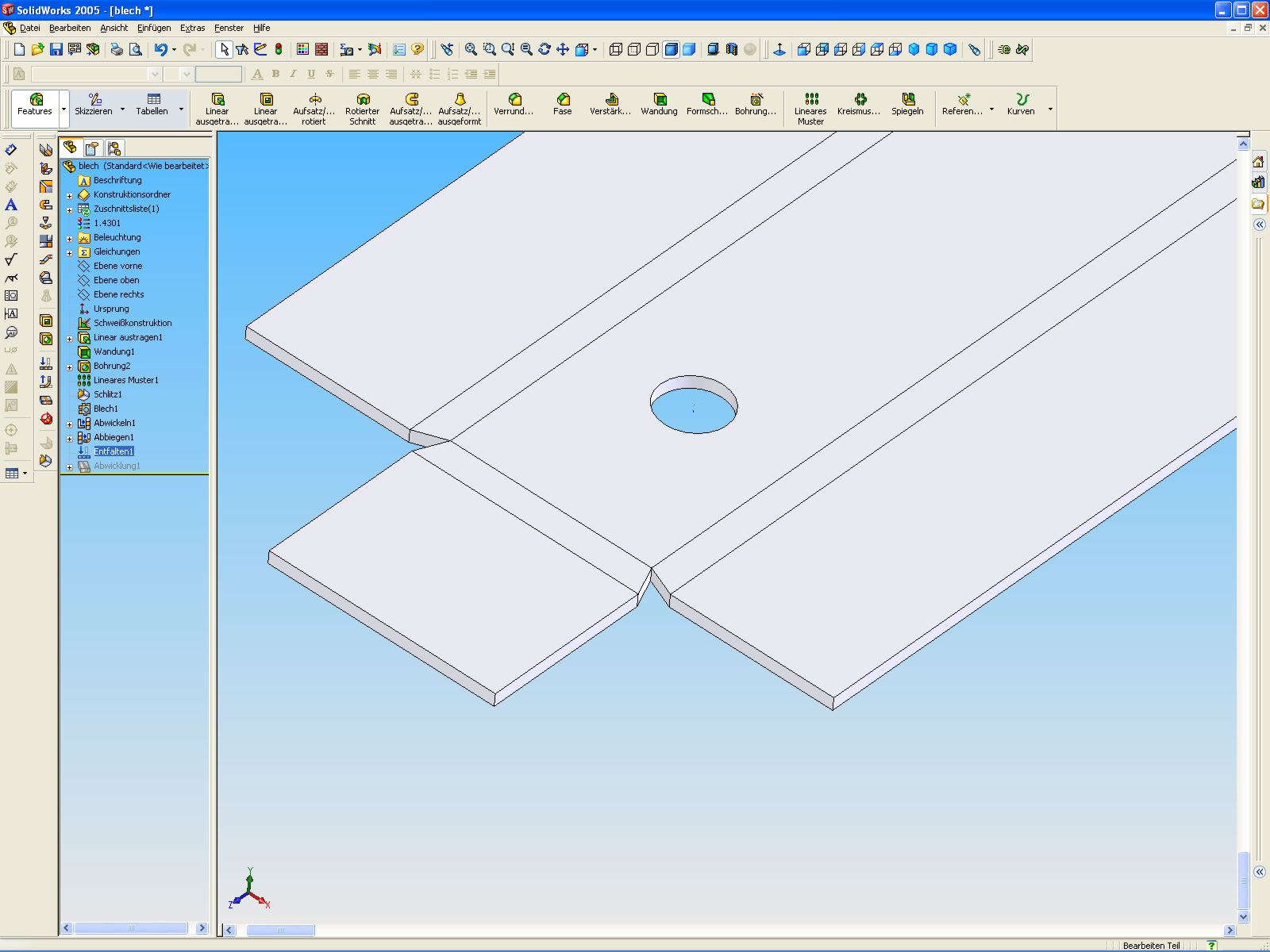

Wenn du den Riss haben möchtest, muß du bei Abwicklung1 die Eckbehandlung herausnehmen, dann hast du das gleiche Ergebnis, wie in deinem Bild.
Gruß Bernd

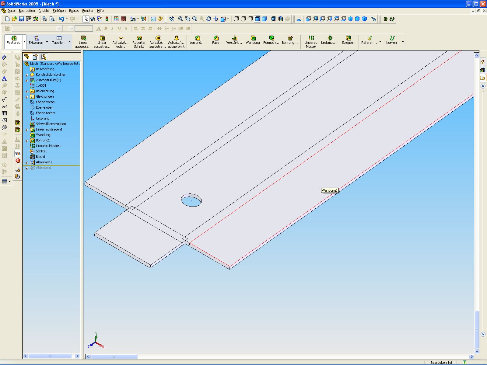

Nur das das Blech nicht reißt sondern sich staucht und das gibt gerade bei dünnen Blechen hässliche Beulen. Ich würde immer nen Freinschnitt wählen, egal ob Rund, Eckig oder Oval.

erstellt am: 20. Sep. 2005 10:57    Editieren oder löschen Sie diesen Beitrag!  <-- editieren / zitieren -->   Antwort mit Zitat in Fett Antwort mit kursivem Zitat    Unities abgeben: 1 Unity (wenig hilfreich, aber dennoch)2 Unities3 Unities4 Unities5 Unities6 Unities7 Unities8 Unities9 Unities10 Unities Nur für chako74 10 Unities + Antwort hilfreich
Hallo Thomas,
bei Eckbehandlung deaktivieren (ohne Haken) wird das Abwicklungsergebnis so aussehen wie in Bild 2. Und dieses läßt sich ohne häßliche Deformierungen biegen. Alle Laserteile werden bei uns so gefertigt (Dickenbereich: 0,5 bis 3 mm).
Ist die Eckbehandlung aktiviert (mit Haken) dann ist das Ergebnis wie in Bild 1. Dor gibt es dann auch häßliche Stauchungen.
Gruß Bern

Meine Meinung(komisch. man sitzt Jeden Tag davor kann e aber immeer noch nicht auswendig):
Man kann bei gesetzten Häckchen folgende Freischnitte wählen.
--> Rechteck ( so wie in meinem Bild)
--> Langloch ( wie mein Bild nur als Langloch)
--> Riss  ( so wie in Bild 2)
bei nicht aktivierter Funbktion kommt  in meinen Augen nur Grütze raus.
Ich meine, das Chako versucht die Kantungen als "Abbiegen" einzufügen das das deshalb kein vernünfiger Freischnitt zustande kommt. Aber wie gesagt, morgen früh mehr.
