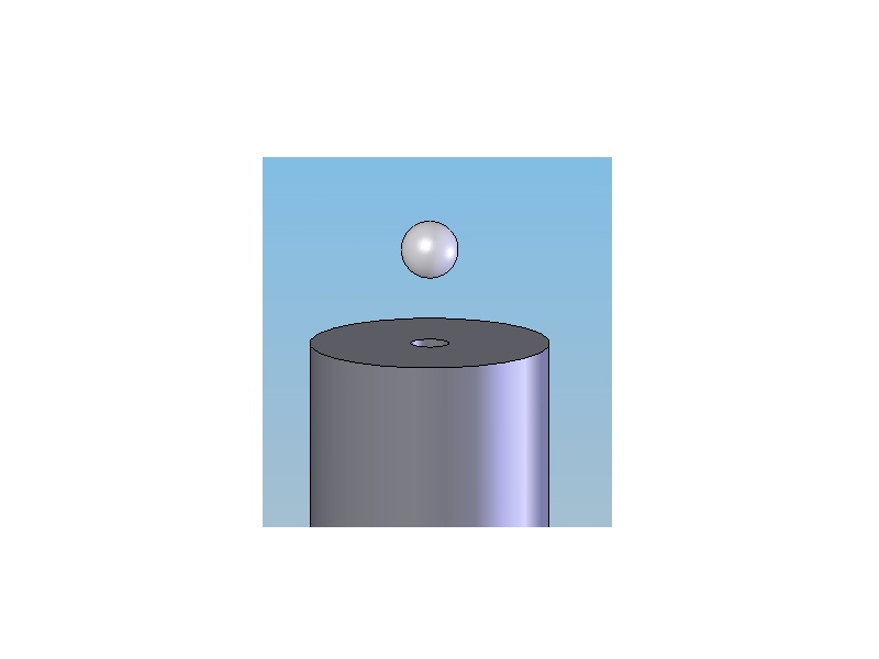

ich habe folgendes Problem. Wie im Bild dargestellt, möchte ich die Kugel auf dem Abstandhalter positionieren. Die Kugel soll auf bzw. "in" dem Loch sitzen. Jetzt könnte ich natürlich in die Mitte der Kugel einen Skizzenpunkt legen und diesem Skizzenpunkt einen Abstand zur Oberfläche des Abstandhalters zuweisen. Habe aber das Problem das der Abstandhalter, bzw. das Loch darin, in mm ist und die Kugel in Zoll. Das gibt nix vernünftiges beim Rechnen, zumindest nichts halbwegs genaues.
Gibt es eine Möglichkeit bzw. eine Verknüpfung, mit der ich die Kugel auf den "Ring" des Loches aufsetzen kann ?

setze einen Punkt auf die Lochkante, diesen kannst du dann mit der Kugelfläche verknüpfen.

setzte doch den Kugelmittelpunkt deckungsgleich mit der temporären Zylinderachse. Als zweites erstellst du eine Skizze auf der Zylinderdeckfläche mit einem Punkt an der Bohrungskante. Diesen brauchst du nur deckungsgleich mit der Kugeloberfläche setzten --->
fertig.

Trifft zwar das Thema nicht ganz aber nur zur Info - du kannst auch ein Mass in mm eingeben bzw. in Zoll egal in welcher Masseinheit du gerade arbeitest!
Wenn du in mm arbeitest und 2Zoll eingeben willst einfach 2in (in=Inch=Zoll) eingeben - wird dann automatisch umgerechnet - funktioniert auch bei allen anderen Einheiten (du arbeitest in Zoll - dann gib zb. 30mm - wird autom. in Zoll umgerechnet usw.)
