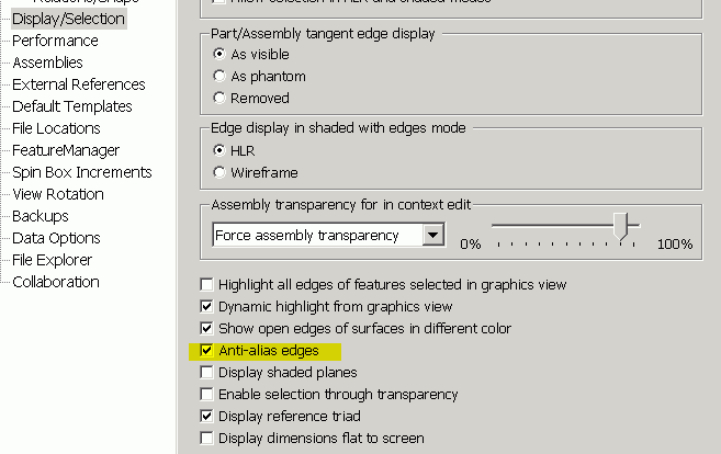

Moglichst viel Native SWXSolidWorks Feature benutzen erhöht die Qualität Deutlich.
indem fall: Skizze rotiert Austragen ...
(event. importierte Feature / Flächen einfach ausblenden)
Für das Feintunning kann noch die option kantenglätten angeschaltet werden. Aber gute Darstellung kostet immer wertvolle Performance..
