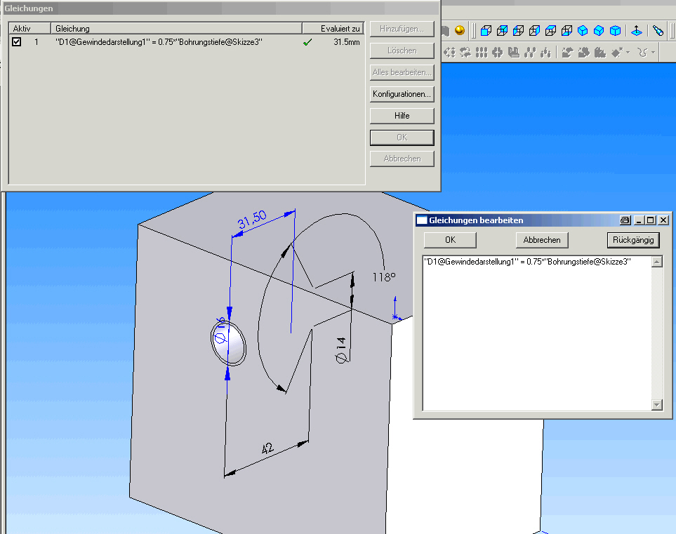

Moin Moin alle miteinander!
Habe eine Klitschkokleine Frage!
Kann man die Bohrungstiefe mit der Gewindetiefe im Bohrungssassistent irgendwie verknüpfen!
habe mich schon durch die Acessdatei durchgesucht, komme aber leider auf keine grünen Zweig!
Danke schon mal für Eure Hilfe!
Mepho
www.flanagansfog.com
Vergesst bitte die Frage! hab wieder mal schneller geschrieben als alles genau durchgeschaut! die Bohrungstiefe ändert sich automatisch mit der Gewindetiefe mit!

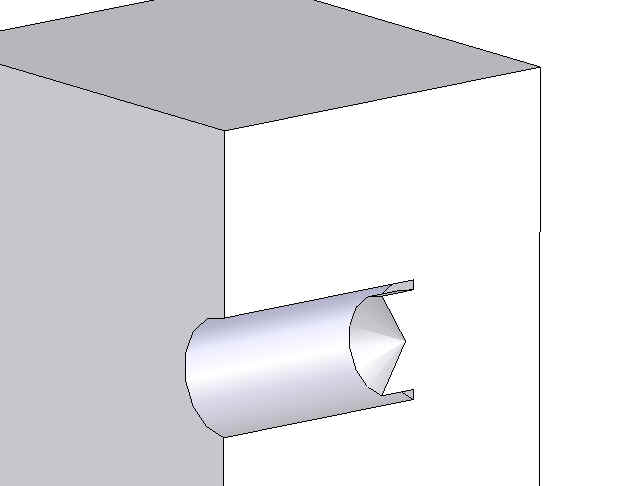

Hallo Mepho,
Original erstellt von Mepho13:
nicht ganz, nicht ganz.
SWXSolidWorks ändert die Bohrungstiefe bei sich verändernder Gewindetiefe. Wenn man aber die Bohrungstiefe ändert, bleibt die Gewindetiefe stehen. Das gibt in der Theorie einen lustigen Effekt, in der Praxis Hiebe. (Im Bild Gewindetiefe 12mm, Bohrungstiefe 10mm)

Moin!
Geht schon, wenn Du mit einer Gleichung leben kannst.
Nach dem Ändern der Gewindebohrung über den Assistenten mußt Du dann allerdings noch mal auf aktualisieren gehen.
Jan

Ich habe ein Enhancement request gestartet.
Nummer: 166872
Problem:  "Changing the length of a thread will change the komplete length but not vice versa."
Text:
Values are example only. If you have a thread with 16mm depth you can adjust a center hole with only 12mm (Hole Wizard thread with no depiction). There is a monitoring missing, watching the maximum thread length for a drilling of 12mm. But don´t link the two values strictly together. It should be possible to do only 5mm thread with 12mm drilling.
