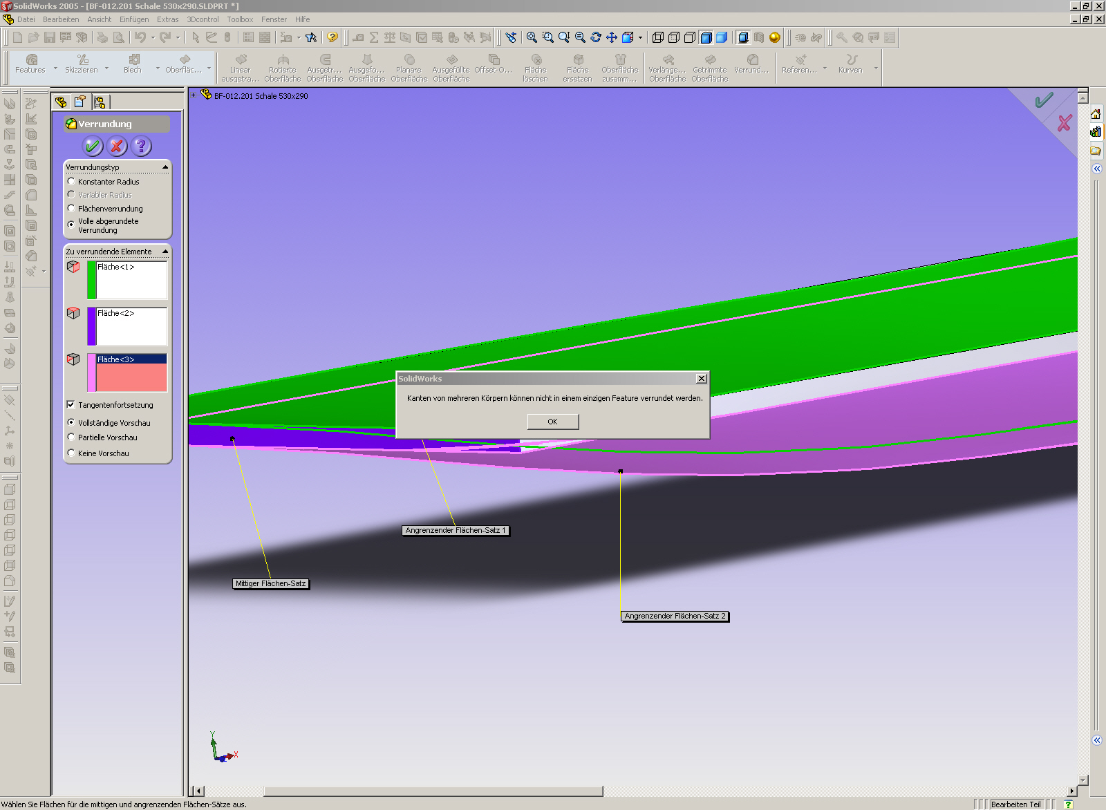

bisher konnte ich mich erfolgreich drücken, jetzt komm ich aber leider nicht drum herum.
Folgendes Problem hab ich:
Ich hab eine Glasschale erstellt,  Profile mit der ersten ausgeformten Oberfläche war kein Problem, Offset-Oberfläche auch nicht. Seiten flicken ging auch.
NUR: ich will die Kanten mit R=3mm verrunden, leider ist die Schale nur 6mm stark und es regnet Fehlermeldungen.
weiß vielleicht jemand wie es geht, ich hab bisher nix passendes gefunden.
Gruß Thomas

Hallo Thomas,
erstelle zwischen den beiden Schalen eine ausgefüllte Oberfläche.
Dann die drei Flächen zusammenfügen.
Anschließend eine Volle abgerundete Verrundung erstellen.
HTHHope this helps (Hoffe, es hilft weiter) & bis demnäx,
Ralf

Hallo Ralf,
Tip war gut,  funktioniert aber leider nur bei ner runden Schale. Bei ner eckigen gehts nicht, weiß der Himmel warum.
Fehler:
Kanten von mehreren Körpern können nicht in einem einzigen Featuere verrundet werden.
Wer weiß Rat...???

Hi Thomas,
die Oberflächen mußt Du vor dem verrunden zusammenfügen.
Anbei ein Beispiel mit Wanddicke auftragen.
Zweites Beispiel mit kombinieren.
Beste Grüße & bis demnäx,
Ralf

auf jeden Fall weiß ich jetzt wie es funktionieren sollte. Nur leider bei mir nicht. Ich vermute mal das liegt daran, das die Schaleninnenseite nach dem Offset oder der Wandstärke leicht nach innen kippt. Deshalb komm ich mit der "voll abgerundeten Verrundung" nicht weiter. 2 Sätze Flächenverrundung bringen mich aber zum gleichen Ziel.
Auf jeden Fall danke für die guten Tip's.
Gruß und frohes Schaffen.
Thomas
