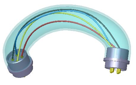

cabeling.zip
Hallo Sascha,
so schwer ist das mit den 3D kurven auch nicht. Ich verwende in der Regel einen Spline statt den Kreisbögen. Der wird auf den jeweiligen Endpunkt deckungsgleich gesetzt, und dann zur temporären Achse (die Anschüsse sind fast immer rund) tangential verknüpft. Wenn du das Teil einmal in jede Ansicht drehst kanst du den Spline ganz leicht ziehen. (Bild 1)
Sollte dein Kabel jetzt noch irgendwo anstehen, mußt du nur einen zusätzlichen Splinepunkt einfügen, an dem du das Kabel verziehen kannst.
Im Netz gab es ein mitlaufendes cabeling (Bild 2) aus dem Jahr 2003. Leider weiß ich die Quelle nicht mehr. Einfach die Stecker verschieben oder drehen und Neuaufbau drücken.

Hallo Michael,
wie hast Du denn das grün/gelbe Kabel so schön hingekriegt?
Gruß Uwe

Hallo Uwe
einfach ein grün/gelbes Bitmap als Texture drauflegen.
Wenn das Kabel länger wäre könnte man sehen das die Texture nicht die Richtung wechselt. (siehe Beilage)

Hallo Uwe,
das grün-gelbe Kabel hat einfach keinen ganz runden Querschnitt, sondern ist ein 4-Flächer. Damit kann ich jede Fläche getrennt färben und die "Textur" läuft richtig dem Kabel entlang.
Aber für mehr als so kleine Baugruppen ist die Methode von Chris mit der Textur sicher sinnvoller, obwohl man da vielleicht mal einen Performancetest machen müsste.

Hoi Michael
Performance tendiert gegen 0. Wir haben kurz danach die Uebung abgebrochen, weil der Rechner in die Knie ging.

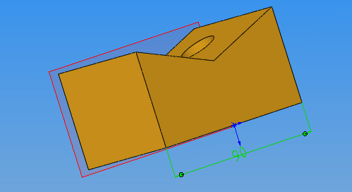

mal abgesehen von der bisherigen Problematik, finde ich das bei den CAD Programmen für eine gute 3D Visiualisierung die Möglichkeit fehtlt, einen Maßstab mit in das Bild einzubringen.
Hat vielleicht jemand mal ein Linieal oder besser noch ein Geodreieck gezeichnet, was ich mit in das Bild legen kann?
Ein solches Tool würde ich sehr hilfreich empfinden, vor allem bei Präsentationen kann der Gegenüber sich ein besseres Bild machen.
Hab ich vielleicht diesbezüglich ein Tool in einem Menü übersehen?

Hallo Sacha,
warum nicht ein Maß dransetzen. Dann sieht man auch die Größenordnung!
Gruß weinel

Das ist ja richtig,
jedoch werden die Maße z.B. von Photoshop beim Rändern nicht übernommen. So hast Du dann ein Bild ohne Bezugsgröße. Bei Kleinteilen, oder kleineren Systemen kann ich nicht immer einen Menschen danebenstellen ;-)
Was ich schade finde bei SolidWorks, ist das die eigenen Texturen beim Rändern ebenfalls nicht übernommen werden.

@fechner
Schau mal hier (falls Du das noch nicht hast): http://solidworks.cad.de/mm_boerse04.htm
Unter Punkt 34 ist ein Makro für einen einzublendenden Maßstab.
Kai
