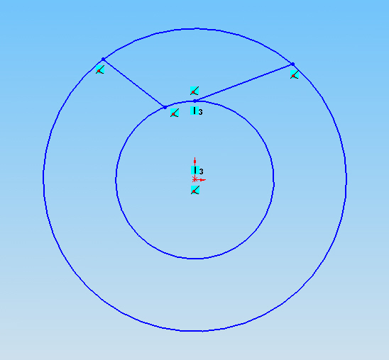

Ich arbeite in einer Skizze und habe einen komplett definierten Kreis.
Dann erstelle ich einen Kreisbogen. Anschliessend ziehe ich ausversehen dessen Mittelpunkt auf den des ersten Kreises. Die Verknüpfung wird automatisch gesetzt.
Wie kann ich diese wieder lösen, ohne den Bogen löschen und neu zeichnen zu müssen?

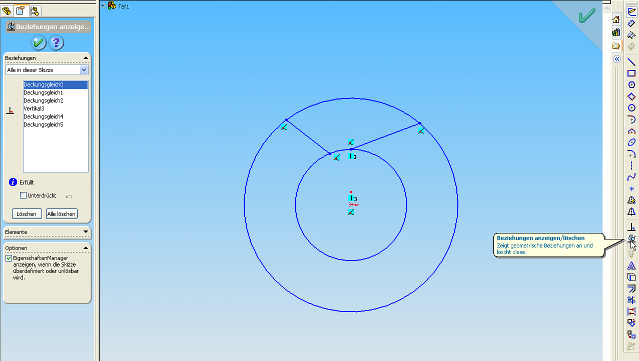

lass dir am besten in der Skizze die Skizzenbeziehungen anzeigen (Anzeige Skizzenbeziehungen!) dann löschste die Dekcungsgleich am MIttelpunkt wieder raus --> fertsch..
Jetzt solltest Du den Kreis wieder bewgen können.

nee,
genau das geht nicht, es gibt "nur" einen Mittelpunkt.
Es gibt auch keine Beziehungen,... was gelöscht werden könnte

Welche Version von SWXSolidWorks verwendest DU?
entweder die Verknüpfungen werden wie in Bild 1 oder wie in 2 dargerstellt....
Wenn Du nun auf (entweder das Icon in der Skizze oder dem Namen in linken Fenster)die Beziehung klickst, wird dir gezeigt, welche welche ist.....
Dann einfach die "Richtige" löschen
so sollte es funktionieren

Wenn Du EXTRAS-SKIZZENEINSTELLUNGEN-VERSCHIEBEN OHNE LÖSEN einschaltest, kannst Du den Kreis am Bogen anfassen und wieder wegschieben...

Ja!!!!!!!
das iss es
Danke Lutz

du kannst den Kreis den du verschieben willst auch mit der rechten Maustaste anklicken und "Elemente verschieben und kopieren" wählen.
Müsst eigentlich och gehen...
