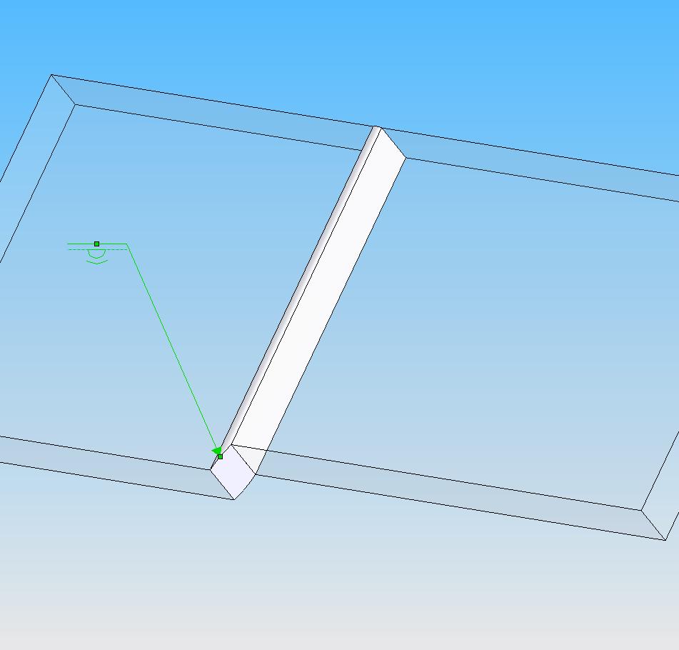

hello - back from hiliday *uff*
und schon das 1te Problem...
wie kann ich in der angehängten BG von diesen 2 simplen Teilen eine Baugruppen-Gegennaht machen?
die Hilfe gibt mir leider auch keinen Aufschluss auf die Kontaktfelächen etc, aus!
wer kann mir helfen!
danke
lg
Andreas

Hallo Fragender,
ich versuch dir mal ne Antwort zu geben:
Die Oberen Flächen sind einfach zwei parallele Flächen in eine Ebene.
Die Kontaktflächen sind dort wo der Stoß ist (ich denke dass ist klar). Das Problem müssten die Begrenzungsflächen sein. SWX brauch zum Berechnen eine eindeutige Zuordnung, um die Lage der Schweißnaht erkennen zu können. In deinem Fall wären dass die 4 Flächen, die senkrecht zum Stoß und den Begrenzungsflächen stehen. Allerdings wird dich das Ergebnis dann immer noch nicht überzeugen (siehe Anhang)
