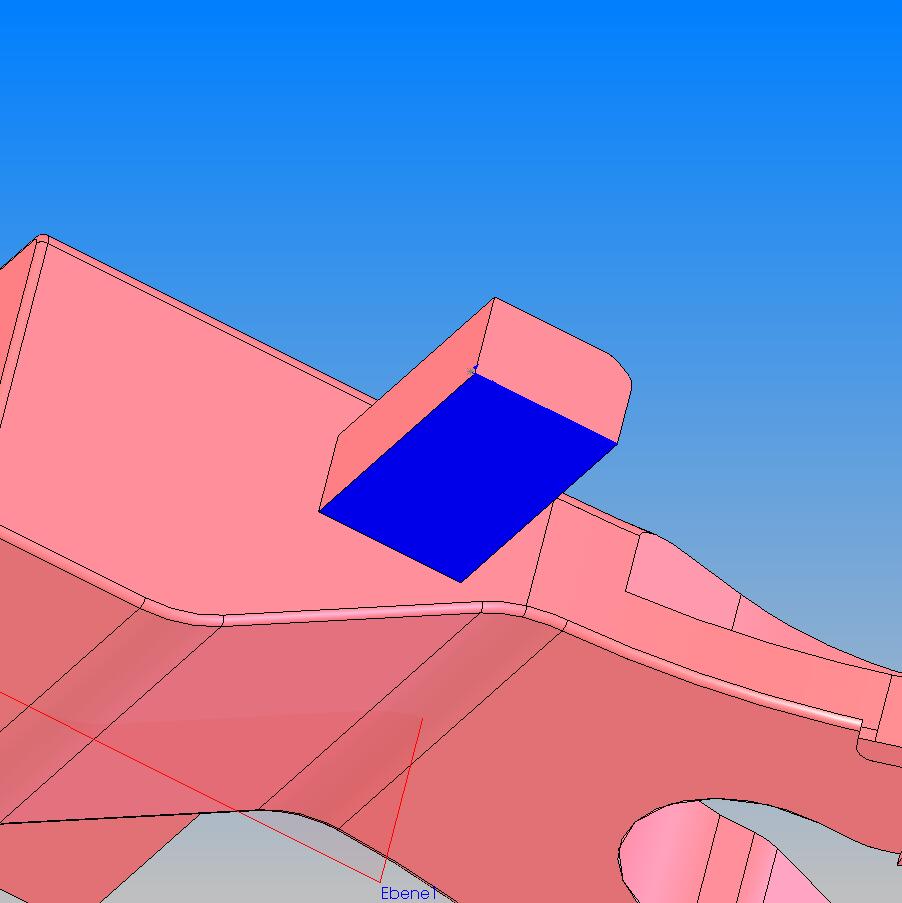

Ich habe mir in der Hilfe die Erstellung von Trennlinien ausgedruckt und durchgelesen.
Ich hab das natürlich gleich ausprobiert.
Ich wähle eine Fläche an, lege darauf meine Skizze, wähle eine Kante an der getrennt werden soll, klicke auf übernehmen.
Ich klick den Befehl "Trennlinien" an, wähle meine Skizze aus und die Fläche an der sie entlang läuft.
Nun gibt er mir aber die Fehlermeldung:
"Die projizierte Skizze spaltet die ausgewählten Flächen nicht. Möglicherweise schneidet sie die Flächen nicht oder ist vollkommen deckungsgleich mit einer Kante auf der Fläche."
Damit hat SWXSolidWorks auch vollkommen recht.
Ich möchte eine Trennung direkt an einer Fläche und nicht mitten durch mein Konstruktionsteil.
Ich hab euch ein Bild mit reingestellt.
Ich möchte an der blauen Fläche trennen.
Habt ihr eine Idee?

Hallo Fräulein Knoth,
wenn ich das richtig verstehe, willst Du auf der blauen Fläche eine Trennlinie erstellen, die genau eine Kante dieser Fläche ist. Hmm. Das geht nicht, warum auch? Welche Kante soll das denn sein, und worin liegt der Zweck, eine eh schon bestehende Kante als Trennlinie haben zu wollen?
Ich mache Trennlinien/Trennflächen, wenn ich eben genau KEINE Kante habe, wo ich aber eine brauche. Oder habe ich hier was falsch verstanden?

Vielleicht ist doch eher die Trennfuge das richtige Feature?

Ok, jetzt bin ich etwas verwirrt...
Was ist denn der Unterschied zwischen einer Trennfläche und Trennfuge?
Ich möchte eigentlich "nur" meine Formbasis trennen...

oh, jetzt hab ichs verstanden, sorry für diese Frage  =)
Tja, ich bin gerade dabei eine Trennfläche zu erstellen.
Das Problem mit der blauen Fläche hat sich erledigt, da hab ich wohl etwas falsch gedacht.
Aber jetzt hab ich schon wieder ein Problem:
Ich bin in meinem abgeleiteten Teil bzw in der Formbasis die ich jetzt trennen möchte.Ich habe eine Skizze erstellt, dann eine Trennlinie, und daraus eine Trennfläche erstellt.
Ich markiere im Feature Manager die Trennfläche, gehe auf Einfügen, Schnitt, mit Oberfläche.
Ich wähle meine Kanten (umlaufend), meine Ebene (parallel zur Trennfläche) und klicke auf OK.
Dann kommt die Fehlermeldung "Operation konnte aufgrund der geometrischen Bedingung nicht durchgeführt werden."
Was mache ich falsch?
P.S.: Ich habe das jetzt nur mal als Test ausprobiert mit 2 Quadern ohne besondere Kontur, also daran kann es nicht liegen...
