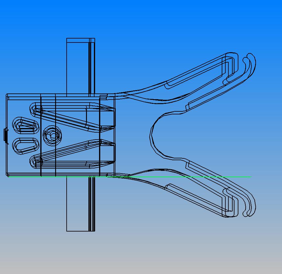

Guten Morgen.
Ich möchte eine Gussform erstellen. Hierzu erstelle ich eine Formbasis in die ich meine Konstruktionsteile platziere.
Jetzt möchte ich diese verknüpfen.
Ich habe eine Parallelität und 3 Abstände angegeben.
Doch bei der letzten Verknüpfung bringt er mir eine Fehlermeldung
"Die obengenannte Untergruppe von Verknüpfungen reproduziert das Fehlschlagen der Verknüfpung.  Keine weiteren spezifische Informationen verfügbar."
Dabei verweist er mich auf die beiden Abstandmaße hin.
Wie kann ich ohne zu pfuschen mein letztes Abstandsmaß verknüpfen?

Um einen Körper in der Position zu definieren genügen 3 Abstände. Die Parallelität ist vermutlich überflüssig oder kann sogar je nachdem wie das Teil aufgebaut ist (Guss Entformschrägen...) garnicht erfüllt werden?!
Um das analysieren zu können, sollte man/wir/ich die Dateien mal zur Verfügung haben.

selbst ohne Parallelität ist mein letzter Abstand fehlerhaft.
Die Flächen am Konstruktionsteil sind parallel und ohne Entformungsschrägen.

Sehr wahrscheinlich ist einer der 3 Flächen, die Du bei dem Gußform-Teil gewählt hast, nicht parallel oder senkrecht zu den anderen zwei Flächen (Entformungsschräge?). Am besten mal das Teil durchmessen und alternativ anstatt der Fläche einen Eckpunkt wählen. Oder Du nimmst gleich die drei Standard-Ebenen aus dem Teil (Vorne, Oben, Rechts.
Generell hilft es, die letzte (fehlerhafte) Verknüpfung zu löschen und das Teil dann zu verschieben. Daran erkennst Du, welcher Freiheitsgrad noch offen ist.

solche Sachen kommen bei uns meist mit importierten Daten vor.
Da mußt Du bischen Probieren.
Wenn z.B.zwei Flächen  90° zueinander stehen, das sind diese für SWXSolidWorks noch lange nicht senkrecht. Und nur mit senkrecht zueinander stehenden Flächen klappt z.B. 3x Fläche-zu-Fläche-Abstand. Du müßtest vielleicht einen Punkt auf der Fläche im Abstand zur gewünschten Fläche verknüpfen.
Z.B.: 1.Richtung:  Verknüpfung Abstand Fläche-Fläche1
      2.Richtung:  Verknüpfung Abstand Punkt1-Fläche2
                  Verknüpfung Abstand Punkt2-Fläche2
      3.Richtung:  Verknüpfung Abstand Punkt-Fläche3
Auch hier gilt: Viel Probieren!

messe doch mel deine 3 fraglichen Flächen nach. IMHOIn my humble oppinion (Meiner Meinung nach) stehen die nicht senkrecht zueinander. Erst wenn beim Messen die Meldung "senkrecht" auch wirklich so kommt (90º genügt nicht) stehen sie für verknüpfungen mit Abstand (als Fläche) zur Verfügung. Die Abstandsverknüpfung Fläche-Fläche erzwingt Parallelität.
Wenn sie nicht senkrecht sind geht es wie Thomas vorgeschlagen hat: die letzte Verknüpung ist ein Punkt (nicht Fläche) von deinem Teil als Abstand zur Formbasis.

Ihr hattet Recht.
SWXSolidWorks zeigt mir 90° an, nicht senkrecht.
Ich habe nun 2x Fläche-Fläche und 1x Punkt-Fläche verbunden.
Ich danke euch =)
