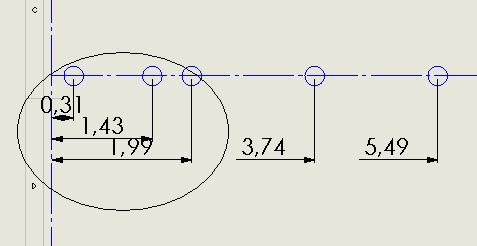

Hallo Allerseits,
Ich möchte die Formatierung meiner Koordinatenbemaßung ändern:
Die Maßlinien sollen nicht bis zum Nullpunkt, sondern nur von der Maßzahl selbst bis zur Kontur.
MANUELL kein Thema: Eigenschaften/ Anzeige/ Häckchen weg.
Das geht aber für jedes Maß einzeln.
Wie kann ich das automatisieren? Ich will doch noch irgendwann ins Wochenende und der Maße sind so viele ???
Viele Grüße, Guido

Hallo Guido,
vielleicht habe ich Dein Problem auch nicht richtig verstanden aber wenn Du das ganze bei der Null machst sind doch alle Maßlinien weg.
Marcus

Hallo Marcus,
Das meine ich (->Bild)
Die eingekreisen bekomme ich, aber ich will die linke Hälfte vom Maß wegbekommen, so wie die restlichen.
Gruß, Guido

Nur ist diese Art der Bemaßung nicht gerade die typische ordinatenbemaßung? oder stehe ich da auf dem schlauch?

Hallo Guido,
RMT auf das Maß. Unter "Eigenschaften" "Anzeige" kann man dann Maßhilfslinien und Bemaßungslinien ausschalten, und zwar für jede Seite eigens.
Gruß Thomas

Warum machst Du das nicht mit Richtigen Ordinaten Maßen??
