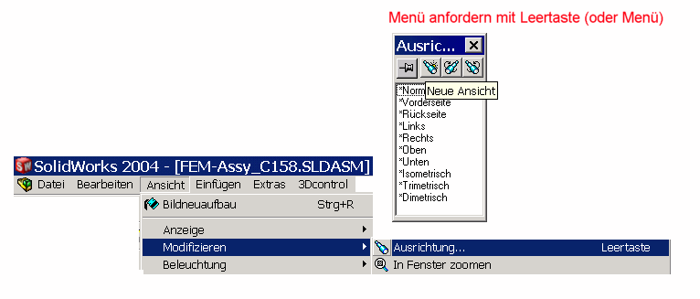

2. Selbst definierte Ansichten/Schnittansichten fehlen in der edrawing
  (siehe Bild benutzerdefinierte_Ansichten.gif )
