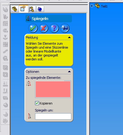

Das hängt damit zusammen, dass die bisherige Spiegeln-Funktionalität in SWX2005 erweitert wurde. Man kann jetzt auch um Elemente die außerhalb der Skizze liegen (z.B. Kanten) spiegeln, wofür eine Eingabemaske (s. Anhang) erforderlich wurde.
Man muss sich natürlich erstmal dran gewöhnen, dass es jetzt 2 Befehle gibt, aber dafür hat man jetzt auch mehr Möglichkeiten.
