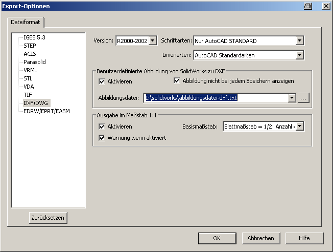

das Ergebnis meiner Suche im Forum hat mich zwar frustriert, aber vielleicht weiß jemand was neues:
Ich muß Zeichnungen von einer Maschine in dwg-Format abgeben.
1. Problem
Ich stelle alle dwg-Parameter in der Abbildungsdatei ein und erhalte eine brauchbare dwg. Wie kann ich bei der nächsten Zeichnung die Abbildungsdatei wiederverwenden?
2. Problem
Ich möchte ungern hunderte von Zeichnungen öffnen und als dwg speichern. welche Möglichkeiten habe ich das zu automatisieren? PAC4SWX habe ich mir durchgelesen - das wäre wohl das richtige, aber dort geht wohl z.Zt. auch nix mit Abbildungsdatei. Wie geht Ihr vor?
Lothar

Hallo Lothar,
zu 1: du musst deine Abbildungsdatei speichern. Dazu im Definitiondialog der Abbildungsdatei den Knopf "Einstellungen Abbildungsdatei" anklicken, den Haken bei "Abbildungsdatei laden" wegmachen und bei "Abbildungsdatei speichern "reinmachen (warum standardmäßig beide an sind wissen wahrscheinlich nicht mal die SolidWorks-Programmierer selbst   ) und einen Dateinamen aussuchen; Endung spielt keine Rolle, ich kenne auch keine Vorgaben dafür, ich mach immer TXT draus, weil es letztlich eine einfache Textdatei wird.
Wenn die dann mal abgespeichert ist kannst du dann im DXF-Export Dialog den Haken setzen bei "Abbildung nicht bei jedem Speichern anzeigen" und darunter den Pafd zu deiner Abbildungsdatei setzen (siehe Bild), dann wird die immer genutzt, aber ohne dass der Dialog dafür hochploppt, also Batchfähig
zu 2: Mea culpa, ich hab vergessen die Einschränkungs-Seite zu aktualisieren. Das klappt mittlerweile (genauer seit dem SP1.1) auch per Makro, also auch PAC4SWX, in der Programmhilfe ist es schon drin, warum ich das auf der Webseite vergessen hab ... nu ja, ich werd alt
Es steht also nichts im Wege, die paar Hundert Zeichnungen mal eben mit PAC4SWX inklusive Abbilddatei zu exportieren

Super, Punkt 1 ist abgehakt. Die Endung war es. Ich hatte da die dwg drinstehen.
Punkt 2 kann ich jetzt testen.
Lothar
