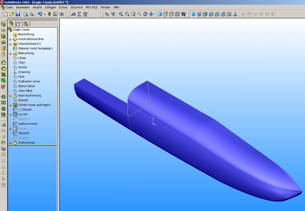

Hallo Walter
mit SW2005 funktionierts. Wahrscheinlich liegst an deinem Oldtimer von anno 2001.
Die einzelnen Segmente sollten tangential sein, und wenn möglich die gleiche Anzahl Elemente aufweisen, dann erzielt man eine harmonische Oberfläche. Auch sollten die Profile mit der Leitkurve möglichst mit der Bedingung "anstecken" vernüpft werden.
Markus

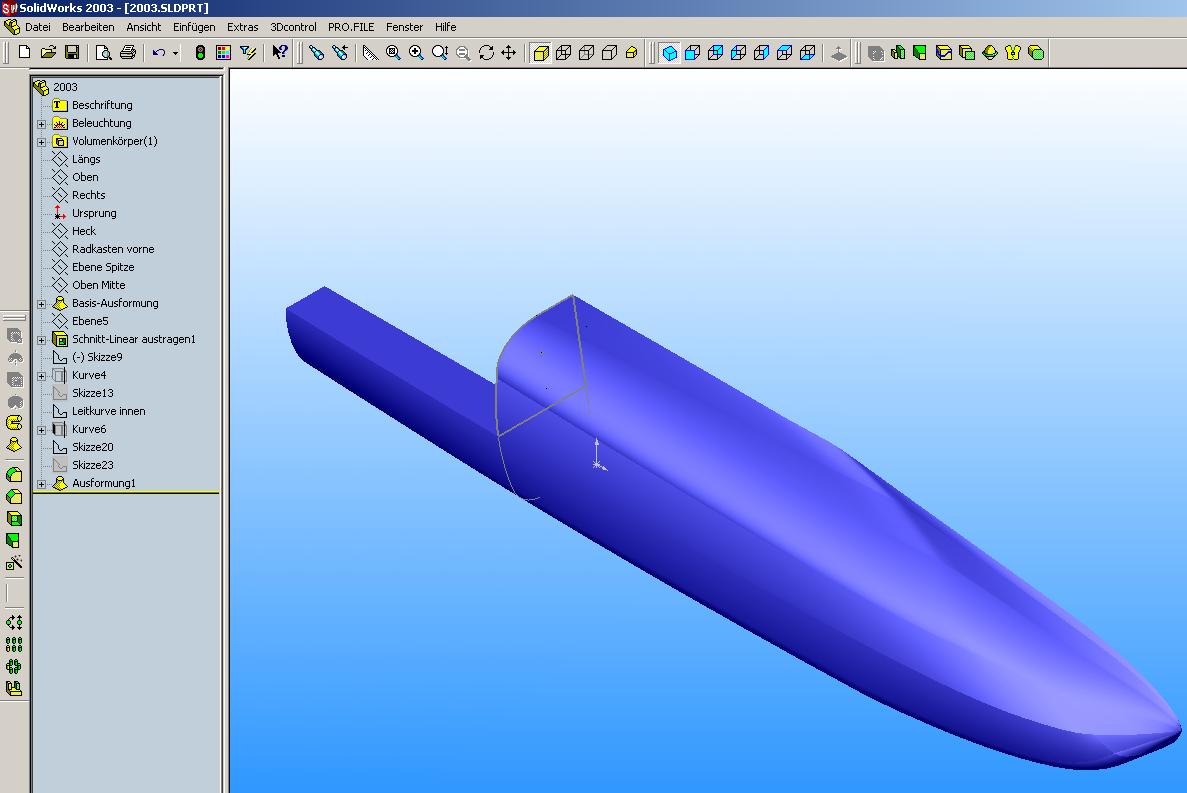

In 2003 gehts auch, aber in 2005 sieht das Ergebnis deutlich besser aus mit den gleichen Einstellungen.

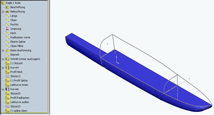

Eagle2.zip
Geht natürlich mit SW2001+ (und davor) auch! DAMALS mußte man allerdings noch ganz klassisch die Leitkurven zuerst erstellen, sauber die freien Punkte in den Skizzen an die Leitkurven ANSTECKEN und dann ging es auch. Die Qualität des Ergebnisses ist in den neueren Versionen etwas besser geworden.
In Deinem Teil waren die Skizzen eben nicht so hergestellt, wie die Software es will. Habe mal von Deinen Skizzen übernommen, was so ging und die Ausformung vollendet...

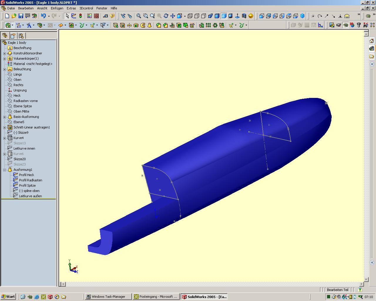

Vielen Dank Lutz,
das sieht prima aus. Ich bekomme allerdings einen seltsamen Fehler: Sobald ich Ctrl-Q drücke, bricht die letzte Ausformung zusammen und "Was stimmt nicht?" meldet: "Leitlinien konnten nicht neu geordnet werden"
Walter

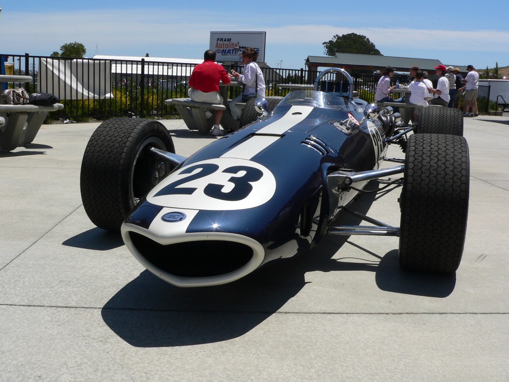

Für die Rennsportinteressierten hänge ich mal ein Foto von dem Rennwagen an. So soll mein Modell mal aussehen (na ja, zumindest ähnlich).

Passiert bei mir nicht. Alles in Ordnung. Auch Verifizierung beim Neuaufbau meckert nicht...
