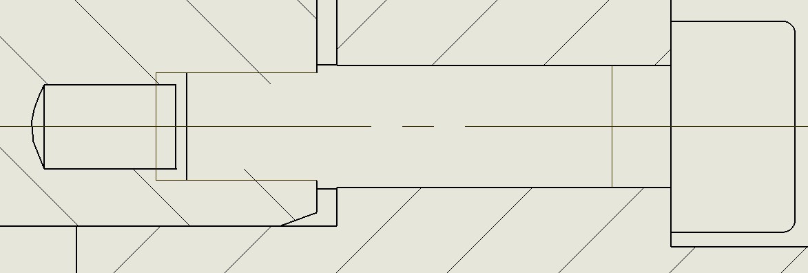

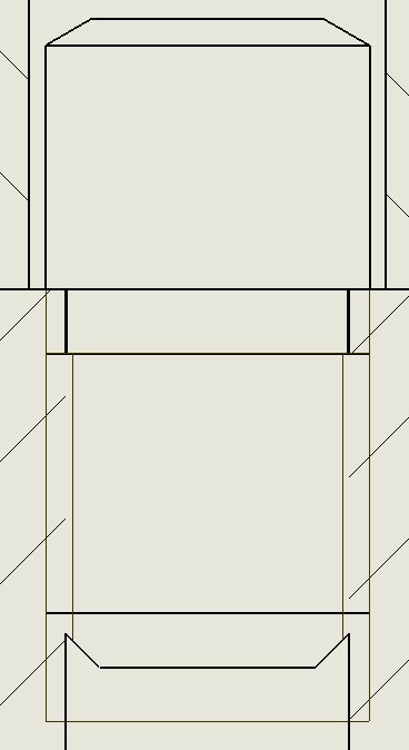

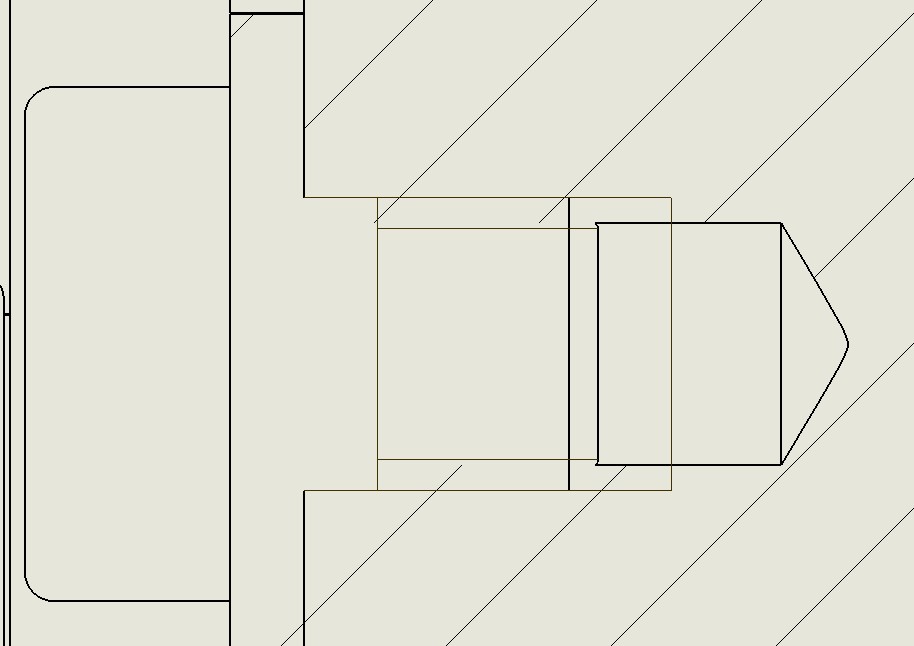

habe hier ein Problem, das ich mir nicht erklären und auch nicht selbst lösen kann:
Wir haben hier mehrere Baugruppen sowie deren Zeichnungen mit SW 2005 SP 2.0 und SP 3.0 erstellt. Letzte Woche haben wir dann auf SP 4.0 geupdated. Nun lassen sich die (Silhuetten-)Kanten unserer Normteile (Verbindungselemente) nicht mehr darstellen, bzw. diese sind ausgeblendet und lassen sich nicht mehr einblenden. dies hängt massgeblich davon ab, wie ich den Schnitt lege, welchen Schnitt ich verwende und ob ich die Schnittrichtung umkehre. Kann aber nicht jedes mal probieren, bei welchem der Schnitte die Verbindungselemente ordnungsgemäß dargestellt werden.
Ob dieser Fehler schon vorher da war oder erst mit dem SP 4.0 entstanden ist, kann ich nicht beurteilen.
Hat hier manchmal jemand eine Idee, was hier schief gelaufen sein könnte?
Vielen Dank schon mal im Voraus...

Hm, wenn ich mir die Bilder genau anschaue, sehe ich, dass die Schnittlinie NICHT durch die Mittelachse der Schraube geht.
Sonst hätte nähmlich die Bohrung im Grund eine Spitze und keine Verrundung wie bei Dir zu sehen.
Ich würde nochmal den Schnittverlauf prüfen oder evtl. neu setzen.

vielen vielen Dank für eure Hilfe. Die Schnitte gingen tatsächlich nicht durch die Mitte, das es zwei verschiedene Mittelpunkte gab.
Grund: manche Zeichnungen wurde auf 10tel gerundet, bei anderen die Maße auf 100stel genau angegeben. Die Differenz von 5/100 führt üeber die Verknüpfungen zu zwei verschiedenen Achsen uns somit zu zwei verschiedenen Mittelpunkten und damit zu einer Menge Probleme. Problem konnte behoben werden!
