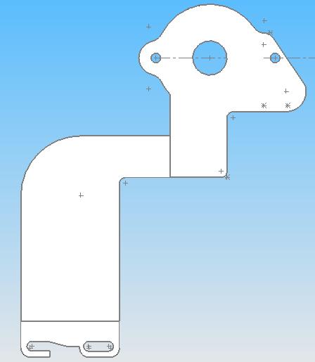

ich habe seinen Halter ( siehe Bild ) der 2 mal um 90° gebogen an den Stellen mit den Linien durch den Körper.
Ich bekomme jedoch Fehlermeldungen das sich Kanten schneiden, das einige die gleichen Eckpunkte haben oder ähnliches.
Hat irgendwer Rat zu dem Thema ?
Vielen Danke

Hallo Fantic,
nach dem Bild zu urteilen sind/könnten es auch doppelte Linien sein.
Es gibt hier einige Bereiche, da sind die Linien dünner dargestellt.
Da würde ich mal schauen, ob es dort vielleicht Zwei gibt.
Nur so als Info:
Ihr versucht Eure alten 2D-Daten zu nutzen, um daraus kostengünstig 3D-Modelle zu machen. Wenn ich da richtig liegen sollte, kann ich Dir nur abraten. Ist nur eine Notlösung und führt nicht zum gewünschten Erfolg. Ansonsten frohes Schaffen.

danke für die Antwort, ich habe die Zeichnung erneut nachgearbeitet und kann somit ein basisblech erstellen.
Bei mir machts einfach nicht "klick" im Kopf... evtl. bin ich auch auf dem kmpl. falschen Weg....
Ich möchte gern dieses oben gezeigte 2,2mm Blech gebogen wird an den beiden Linien das untere 90° nach oben, und das mittelstück um 90° nach rechts. Gibt es sonst eine andere Möglichkeit das 3D Model zu erstellen ?
Danke für eure Unterstützung.
Gruß Tim

Hallo Fantic,
sende mir doch die Daten oder die 2D-Zeichnung. Dann kann ich Dir hoffentlich helfen.
