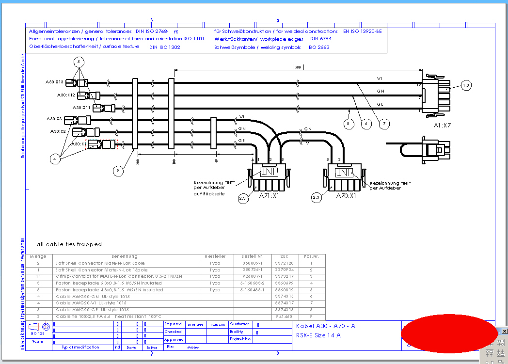

Hallo zusammen!
Also ich muss einmal Dampf ablassen!
Ich will in ein Draft im SWXSolidWorks 2004 SP5 einfach nur eine primitve einfache Stückliste einfügen, => es ist einfach nicht möglich!!!!!
Zugegeben SWXSolidWorks ist kein 2D Programm, aber eine Stückliste wo ich per Hand die Positionen eintragen kann, kann man echt vergessen!!
1. Möglichkeit
Da ich ja eine Ansicht von 1 Teil in der Zeichnung habe, erstelle ich von dem einen Teil eine Stückliste, und füge per Hand Zeilen dazu!
Die eigentliche Position muss ich ausblenden, weil die Konfig eigenschaften nicht stimmen und ich den Teil nicht ändern kann.
Also trage ich per Hand alles ein und speichere das Dokument.
=> Wochen später wenn ich die Zeichnung wieder aufrufe, sind sämtliche Positionen leer und, denn er schmeißt mir alle wieder raus.
2. Möglichkeit:
Ich füge eine stink normale Excel.Tabelle ein, und verschieb sie per Hand in die Ecke. Dort kann ich mit Hilfe von Excel die Tabelle ganz leicht ändern und formatieren.
=> Leider ist dann die Größe jedesmal anders. Man kann zwar unter Eigenschaften den Maßstab einstellen, aber nach was sich der richtet habe ich noch nicht durchschaut, wenn ich 1 einstelle ist die Tabelle jedesmal anders????
3. Möglichkeit:
Ich erstell eine auf Excel basierende Stückliste. Sitz perfekt in der Ecke, und die Größe bleibt immer gleich. Formatieren geht sie auch schnell (wäre Ideale Lösung).
=> Leider lassen sich keine Positionen ausblenden. Jedesmal speichern wird diese wieder eingeblendet, und andere Positionen fliegen raus.  Außerdem ändert SWXSolidWorks plötzlich nach belieben die Schriftgröße.
4. Möglichkeit:
Ich zeichne auf den Blatthintergrund Linien und füge überall Textfelder ein. Die Formatierung ist langwierig, die Erstellung eine Sissifus -Arbeit und wenn er nicht gestorben ist, dann....
Hab ich eine Möglichkeit vergessen??
Bitte helft mir, wie kann ich per Hand einfach eine Stückliste in ein Draft einfügen ????? Das kann doch nicht so schwer sein!!??? Was für ein Sch.... ist das SWXSolidWorks überhaupt????

Ich glaub du verstehst mein Problem so richtig überhaupt nicht:
Schau dir mal beiliegendes Bild an!!
Ich hab ein paar einzelne Ansicht von jeweils einen Teil!!
Das sind die Stecker.
Die Kabel sind die Linien zwischen den Ansichten.
Ich will jetzt per Hand eine Stückliste erstellen
Um eine Stückliste einfügen zu können muss ich aber erst einmal eine Ansicht auswählen, aus der SWXSolidWorks eine Stückliste generieren will. Diese Position brauche ich aber nicht. Diese gehört ausgeblendet. So, dass ich danach eine leere Stückliste hab, die ich per Hand ausfüllen kann.
Horst

erstellt am: 04. Aug. 2005 16:22    Editieren oder löschen Sie diesen Beitrag!  <-- editieren / zitieren -->   Antwort mit Zitat in Fett Antwort mit kursivem Zitat    Unities abgeben: 1 Unity (wenig hilfreich, aber dennoch)2 Unities3 Unities4 Unities5 Unities6 Unities7 Unities8 Unities9 Unities10 Unities Nur für - HH - 10 Unities + Antwort hilfreich
Hmmm......
scheint mir aber eher ein Fall für "Wiring" zu sein.
Je, nun, jetzt ist der Fall klar. Den 3D-Teil und die Ableitung habe ich mal weggelassen. (siehe Beilage)
Aber im konkreten Fall wäre es vielleicht einfacher das ganze auf einem anderen CAD zu lösen. Wo du z.B. Attribute an Blöcke vergeben kannst. Und aus den wiederum dein BOM (Bill of materials) generieren kannst. damit hats du auch gleichzeit mehr nutzen weil du die Blöcke wohl immer wieder verwenden kannst.

erstellt am: 04. Aug. 2005 16:29    Editieren oder löschen Sie diesen Beitrag!  <-- editieren / zitieren -->   Antwort mit Zitat in Fett Antwort mit kursivem Zitat    Unities abgeben: 1 Unity (wenig hilfreich, aber dennoch)2 Unities3 Unities4 Unities5 Unities6 Unities7 Unities8 Unities9 Unities10 Unities
Schau es geht mir eigentlich nur darum, dass ich eine Tabelle ins SWXSolidWorks Draft einfügen kann. Eine Tabelle wo ich per Hand alles eintrag. Ich brauche weder ein anderes CAD Programm (würde eh nicht genehmigt werden), noch ein Tool oder sonst was.
=> Mein wunsch ist soo dermaßen primitiv dass es ärger nicht mehr geht.
Am gescheitesten ist eh noch die Funktion mit der ich eine stink normale Excel-Tabelle einfügen kann.
Leider hat das SWXSolidWorks die eigenschaft dass die größe der Tabelle sich ständig ändert. Ich weiß weder warum, noch was die Funktion "Maßstab"  unter Eigenschaften zu tun hat.

Hi Stefanie!
Naja die Idee hatten wir auch Anfangs, aber es sind die ganzen Kabeln und Kabelbäume so unterschiedlich, und ändern sich soo oft, dass es ein riesen Aufwand wäre alles in 3D zu modellieren. Wir haben Kabelbinder/Kabelklemmen/Aufkleber/Schläuche/Lötstellen/,...
Kabelbäume ändern sich ständig. Was für mich jetzt nur ein paar Striche sind, die ich ändern muss wäre es dann ein Mordsaufwand alle Baugruppen zu verschieben, anzupassen oder neu zu zeichnen.
Ich weiß das SWXSolidWorks nicht unbedingt das beste Programm dafür ist, aber es sind nunmal nur 150 Zeichnungen und das wars dann für die nächsten paar Jahre. Deswegen eine eigene Lizenz zu kaufen. Außerdem muss ich die Zeichnungen in den SWXSolidWorks Tresor ablegen, glaub kaum dass es andere Prgramme gibt die das können.

erstellt am: 04. Aug. 2005 16:48    Editieren oder löschen Sie diesen Beitrag!  <-- editieren / zitieren -->   Antwort mit Zitat in Fett Antwort mit kursivem Zitat    Unities abgeben: 1 Unity (wenig hilfreich, aber dennoch)2 Unities3 Unities4 Unities5 Unities6 Unities7 Unities8 Unities9 Unities10 Unities Nur für - HH - 10 Unities + Antwort hilfreich
Hoi Horst
Wir arbeiten wahrscheinlich auf ähnlichen Gebieten. un zeichnungen wie deine haben wir hier schon etliche gemacht, aber mit 3D.
Da wir die Stecker sowieso brauchen um die Baugruppen aufzuschliessen, Prints zu definieren oder plazieren etc. Sind dieses schon mal vorhanden. Die Kabel sind einfache Zylinder oder Lofts deren Eintrag in der Stückliste via Properties unterdrückt werden.
Der Rest ist Geschichte.
Auf die schnelle habe ich nur ein Beispiel ohne Stecker und Ableitung gefunden. Aber in etwa so. Zudem haben meine Kabelfirmen ein 3D-Modell um unsere Anforderungen (Bewegliche Teile etc.) besser zu verstehen. Dies ist noch nicht mit Wiring ausgeführt worden (das haben wir erst seit SWX05, sondern mit ganz normalem SWX04.

erstellt am: 04. Aug. 2005 16:56    Editieren oder löschen Sie diesen Beitrag!  <-- editieren / zitieren -->   Antwort mit Zitat in Fett Antwort mit kursivem Zitat    Unities abgeben: 1 Unity (wenig hilfreich, aber dennoch)2 Unities3 Unities4 Unities5 Unities6 Unities7 Unities8 Unities9 Unities10 Unities Nur für - HH - 10 Unities + Antwort hilfreich
Hallo Horst,
ich hab Dich schon verstanden. Wir haben nur unterschiedliche Vorstellungen in 3D. (was ja soweit O.K. ist).
Um eine reine Excel-Liste im Zeichnungs-Modus einzufügen, die Du komplett steuern kannst gehst Du über Einfügen - Objekt wählst Deine Excel-Vorlage aus und kannst Deine Liste erstellen. Aber ich denke das weißt Du schon. Ansonsten weiterhin viel Spaß.

Hi Chris!
Also das 3D-Modell deines Kabels ist schon beeindruckend. Ich frag mich grad nur wie du so etwas auf eine Zeichnung bringst.
Das nächste Problem ist, dass wir eine Entwicklungsabteilung sind. => Es ändert sich ständig etwas und das bis zum Schluss. Ich weiß ja nicht wie deine 3D-Kabeln konstruiert sind, aber einen Pfad für die Kabeln/Zylinder einfach so im Raum komplett zu ändern muss doch ein riesiger Aufwand sein, oder??
Sonst wäre es ja echt nicht schlecht, ich meine das Kabel auf dem Bild schaut super aus. *Daumenhochstreck*
Horst

Chris C.
3D-CAD Freelancer
Sehen Sie sich das Profil von Chris C. an!   Senden Sie eine Private Message an Chris C.  Schreiben Sie einen Gästebucheintrag für Chris C.
Beiträge: 697
Registriert: 14.12.2004
erstellt am: 05. Aug. 2005 09:24    Editieren oder löschen Sie diesen Beitrag!  <-- editieren / zitieren -->   Antwort mit Zitat in Fett Antwort mit kursivem Zitat    Unities abgeben: 1 Unity (wenig hilfreich, aber dennoch)2 Unities3 Unities4 Unities5 Unities6 Unities7 Unities8 Unities9 Unities10 Unities Nur für - HH - 10 Unities + Antwort hilfreich
KABEL-000-00000_REV00.pdf
Hoi Horst
Ich dachte die Beilage auch nur als Analogie.
Anbei mal ein Muster, Zeitaufwand 12 Minuten, wie so etwas in deinem Falle aussehen könnte.
mit freundlichen Schweizergrüssen
Chris Carlyle
albeite flölich, ohne mullen und knullen

Hi Stefan!!
Also wir haben uns das alles noch einmal angesehen. Mit Userprofilen hat das komischerweise auch nix zu tun.
Da ich die Zeit nicht hab mich da Stundenlang zu spielen (was ich eigentlich eh schon gemacht hab), werd ich Timms Rat befolgen und werde Versionstabellen missbauchen, da diese nicht assoziativ sind.
Ich sehe darin die einzige Möglichkeit eine Tabelle einzufügen die nicht bei einem ernauten Aufruf der Zeichnung verändert wird.
Mit der OLE-Objektgröße kenn ich mich nicht aus. Wie du geschrieben hast, kann ich bei verändern des Maßstabs auch die Größe des Objekts ändern. Warum ist bei Maßstab 1 das Objekt einmal kleiner und einmal größer. Nach was richtet sich der Maßstab??? Dass man im Excel die Zellengröße und Schriftgröße ändern kann ist mir schon klar, aber das hat mit dem Maßstab des OLE Objekt nix zu tun. *???*
Naja danke an Timm für den Hinweis mit den Versionstabellen,
Horst
