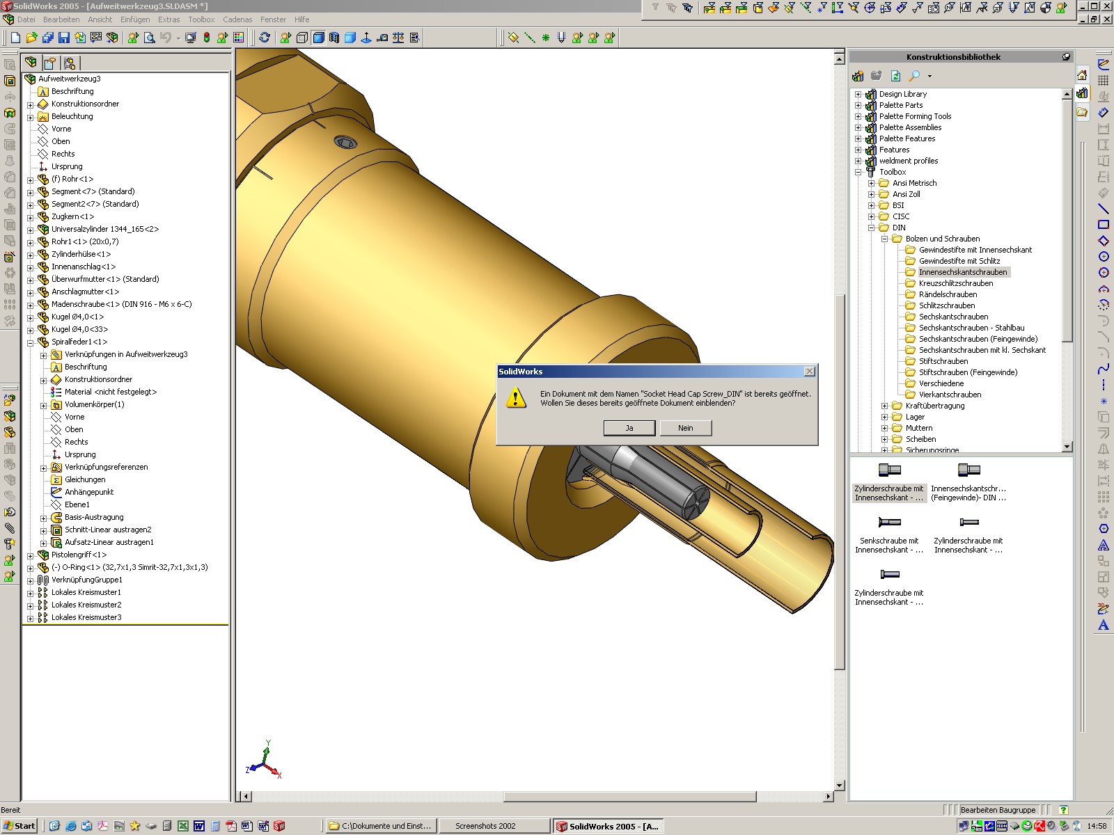

In der Baugruppe konnte man bisher Toolboxteile mit der Maus vom Taskfensterbereich in den Grafikbereich ziehen und dann positionieren.
Seit ich SP4.0 (SWX2005) installiert habe, stürzt mir an dieser Stelle SWXSolidWorks ab.
Mein Support kann das nachvollziehen.
Obwohl das nun schon 2 Wochen her ist, kommt keine SPR.
Und damit das kein Schuß in die Luft bleibt, probiert es aus. Und wer das auch ekelig findet, meldet das seinem Supporter. Vielleicht hilfts.
Und im wahren Konstruktionsleben: Laßt bis auf Weiteres die Sache mit Ziehen und Ablegen von Toolbox bleiben.

ich noch mal.
Ich hatte vergessen kundzutun, daß das betreffende Toolboxteil in der Baugruppe schon vorher einmal eingefügt wurde und die Teiledatei z.B. mit dem SWXSolidWorks-Explorer in den Ordner der Baugruppe kopiert wurde.
In dieser Konstellation passierts wie oben beschrieben.

erstellt am: 04. Aug. 2005 20:54    Editieren oder löschen Sie diesen Beitrag!  <-- editieren / zitieren -->   Antwort mit Zitat in Fett Antwort mit kursivem Zitat    Unities abgeben: 1 Unity (wenig hilfreich, aber dennoch)2 Unities3 Unities4 Unities5 Unities6 Unities7 Unities8 Unities9 Unities10 Unities
wie das Leben so spielt:
Heute noch kam die SPR 277792 für oben beschriebenen Fehler.
Also denkt dran: Erst mal keine Teile von der Toolbox in die Baugruppe ziehen!
Viele Grüße und schönen Feierabend wünscht Euch
Thomas

Also mit SP3 können wir das Problem nicht nachvollziehen.

ich kann den Fehler unter SW 2005 SP4.0 nachvollziehen, dann ich hatte genau die gleichen Probleme.
Was ist SPR 277792 und was macht man damit?

Hallo Harald der 2te,
Auf der www.solidworks.com kannst Du den Bearbeitungsstand für den unter der SPR notierten Fehler erfahren. Ein Fehler ohne SPR ist einer, der auch nicht bearbeitet wird.
Mit SPR kann man die Hoffnung auf Besserung haben.
