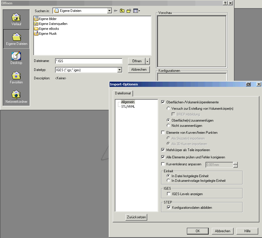

folgendes Problem.
kann ich aus einem Bauteil ein, ich sag mal ein "dummes Teil" erstellen?
Möchte das Bauteil nicht mehr verändern nur zum konstruieren verwenden. Das heißt Z.B.Kanten übernehmen.
Teilweise nehmen diese nämlich Speicherplatz und Rechenzeiten in Anspruch die nicht benötigt werden.
Vielen Dank im voraus.
Oder gibt es eine andere Möglichkeit dieses Problem zu beheben?

Hallo Jürgen,
Teil als IGES oder STEP speichern und dann wieder in SWXSolidWorks einlesen. Statt der Feature-Struktur hast Du jetzt eine (oder mehrere) Volumenkörper - alle dumm :-)

Hallo Lennart,
Danke für deine Antwort.
Die Daten die ich von den Kunden bekomme sind zu 99% defekt.
Sie werden also nur als Oberflächenkörper in Solidworks dargestellt und so wie heute geschehen mit ca.8000 Flächen und ca.120MB.
Um dies zu reparieren fehlt die Zeit.
Jetzt habe ich mir überlegt ob es jetzt irgendwas gibt das wie eine Art "Zip" funktioniert?
Oder ein Programm in dem ich das Teil ohne sehr großen Aufwand reparieren oder ähnliches machen kann. Das heißt z.B. eine Fläche herumlegen oder so damit ich einen Volumenkörper erhalte

Hallo Jan,
mit den Kunden reden hab ich schon gemacht.
Einer hat das System cimatron und sagt er kann nur iges auslesen.
Die Daten sind eigentlich immer entweder IGES oder manchmal STEP.
Originaldaten in denen sie Volumenkörper sind bekomme ich nicht.
(ist in der Automobilindustrie halt nunmal so)
Ich weiß aber das dies trotzdem irgendwie möglich ist (so viel ich weiß über Rhino),
da ein Wettbewerber dies kann. Ihn zu fragen ist aber auch nicht der Weg  )
Was mir aber auch schon sehr helfen würde, wenn ich die Datenmenge irgendwie reduzieren könnt.
Das sind zwar 2 verschiedene Probleme, aber ...
Jürgen

Dann wird es schwierig, wenn es noch kein Volumenmodell war!
SW muß sämtliche Flächen sauber trimmen und vernähen können um ein solches Teil als Volumenkörper zu erhalten.
Du könntest die Option wie im angehängten Bild ausprobieren! Gibt auch kein Volumen, aber die Anzahl der Flächenfeature wird kleiner.
Oder Du selektierst in deinem Monsterteil Flächenbereiche und gehst dann über speichern unter und schreibst diese dann als z.B. IGES raus. Über Einfügen, Feature, Importieren im Teil kannst Du dann die unterschiedlichen Dateien wieder zusammenfahren!

Hallo Ressechs,
Mit welchem CAD-System arbeitet dein Kunde?
Wenn dein Kunde ein Parasolidbasierendes CAD-System hat
z.B SWXSolidWorks,UG,VISI,Topsolid,SolidEdge oder anderes dann
soll er dir halt die "dummen Klötze" als Parasolid ausschreiben.
Wenn er CATIA,OSB oder Inventor eisetzt dann verlange nach Sat-Daten,
beim PRO-E nach Step-Daten. Ich verfahre immer so und es klappt
in 90% der Fälle. Die IGES versuche ich grundsätzlich zu meiden.
Grüsse Freiform.

Hallo Jürgen,
schon die Import-Diagnose probiert?
Im Feature-Manager mit der rechten Maustaste auf eine importierte Oberfläche klicken und "Diagnose" anwählen.
