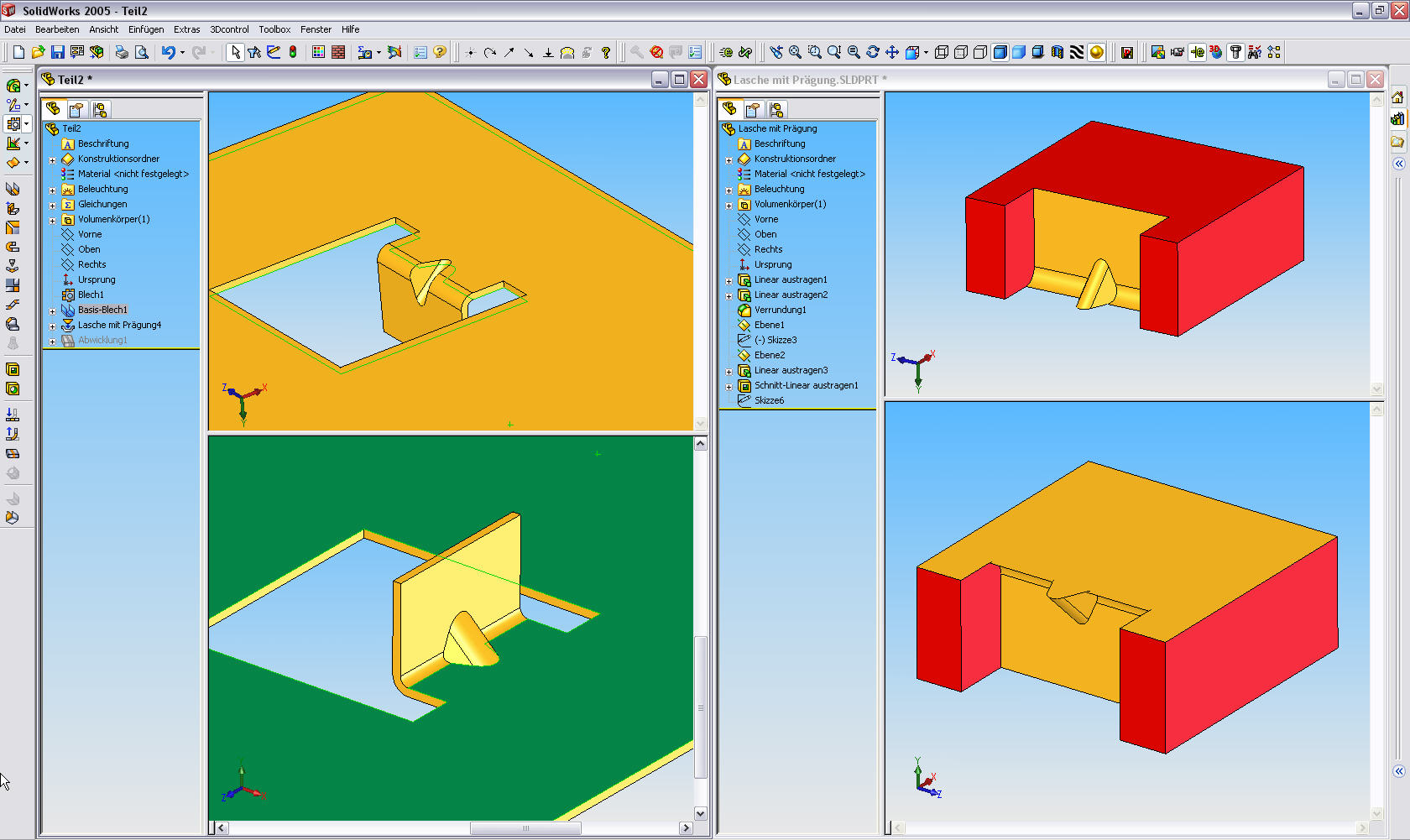

ich soll eine Prägung zur Verstärkung im Abgewinkeltem Blech 2mm erstellen, habe aber Null Plan wie ich das von hinten auf den Radius bekommen soll 90°. Habe das Prägewerkzeug gezeichnet auf glatten Seiten klappt es prima nur wie Bekomme ich das jetzt in die Abgewinkelte Ecke.
Hat hier jemand Rat.

das wird mit Blech nicht funktionieren!
Was Du da vor hast funktioniert nur beim tiefziehen!
Blech bedeutet für SW lineares Biegen bzw. walzen geht auch noch!

Hoi Garry
Geht scheinbar nicht. Ich habs dann mit normalen Solids aufs Blech modelliert.

erstellt am: 04. Aug. 2005 13:36    Editieren oder löschen Sie diesen Beitrag!  <-- editieren / zitieren -->   Antwort mit Zitat in Fett Antwort mit kursivem Zitat    Unities abgeben: 1 Unity (wenig hilfreich, aber dennoch)2 Unities3 Unities4 Unities5 Unities6 Unities7 Unities8 Unities9 Unities10 Unities Nur für Garry 10 Unities + Antwort hilfreich
Wenn du die abgewinkelte Lasche auch ins Prägewerkzeug aufnimmst, dürfte das kein Problem sein.

Hallo Garry
Mit einem Prägewerkzeug funktioniert es einwandfrei (siehe Anhang). Da es ein Prägewerkzeug ist, wird in der Abwicklung diese Prägung natürlich nicht berücksichtigt. Sonst halt wie Chris schon beschrieben hat die Prägung zu Fuss modellieren.
Die eierlegende Wollmilchsau wird es vermutlich nicht geben
Vielleicht hilft es Dir weiter

Original erstellt von sw4you:
Hallo Garry
hallo sw4you
wenn du das schon als Prägung hast, ich bin Wekzeug erstellen nicht so gut. Könntest du mir das Werkzeug zukommen lassen, als Vorlage für mich.

Hallo Garry
Ich hatte es noch nicht  sondern habe es kurz modelliert. Natürlich kannst Du es haben aber 8-tung: Du musst noch Bemassungsparameter vergeben. Zu Deiner Info: Es ist keine Hexerei, wichtig bei solchen Werkzeugen ist die Farbe rot, da wird gestanzt.
Ich hoffe es hilft Dir weiter
Grüsse sw4you

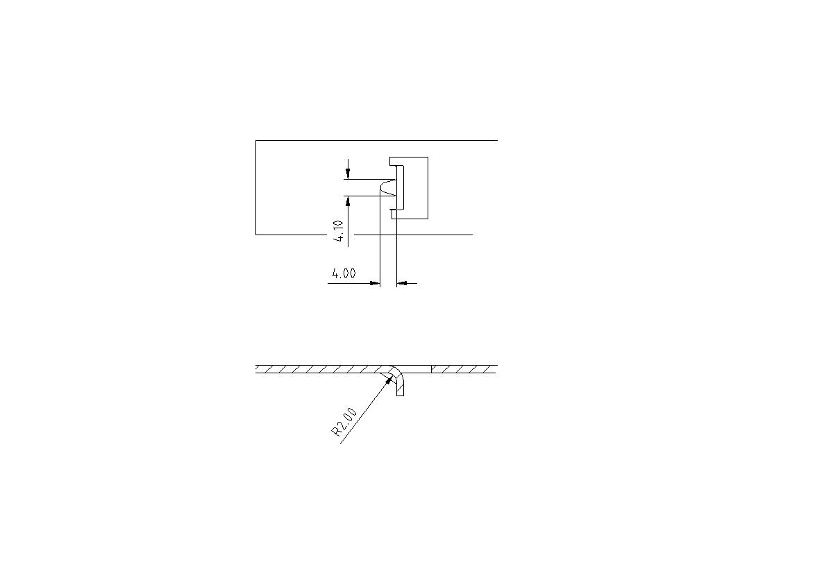

erstellt am: 04. Aug. 2005 15:41    Editieren oder löschen Sie diesen Beitrag!  <-- editieren / zitieren -->   Antwort mit Zitat in Fett Antwort mit kursivem Zitat    Unities abgeben: 1 Unity (wenig hilfreich, aber dennoch)2 Unities3 Unities4 Unities5 Unities6 Unities7 Unities8 Unities9 Unities10 Unities Nur für Garry 10 Unities + Antwort hilfreich
Hoi garry
Mich würden die etwas scharfen Kanten sehr stören. Zudem sollten die Flanken etwa 45° haben und einen Uebergangsradius von s=1.5 um ein einreissen zu verhindern.
Den Versuch mit einem Emboss habe ich schon hinter mir. Zudem gibts was ganz komisches daraus in der Abwicklung.

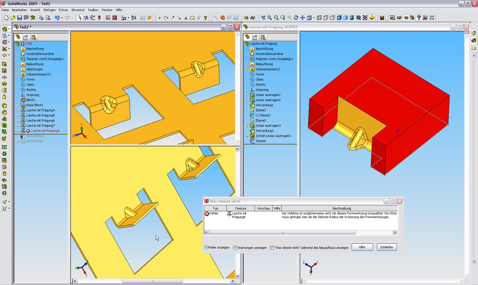

erstellt am: 04. Aug. 2005 17:17    Editieren oder löschen Sie diesen Beitrag!  <-- editieren / zitieren -->   Antwort mit Zitat in Fett Antwort mit kursivem Zitat    Unities abgeben: 1 Unity (wenig hilfreich, aber dennoch)2 Unities3 Unities4 Unities5 Unities6 Unities7 Unities8 Unities9 Unities10 Unities
Hy sw4you
Habe jetz ein bisschen rumgebastelt und bekomme immer einen Fehler mit der Mindestkrümmung (Radius), werde daraus nicht Schlau.
Was ist hier Falsch.
Und wie Chris meinte bekomme ich Seitlich noch einen Radius hin.

Hoi Garry
Guckst du oben. Eben des geht net.
Aber die Uebersetzung der Fehlermeldung ist, das dein Einbeulradius grösser als die Blechdicke sein muss. R>s

Hallo Garry
Ich gege davon aus, dass Du versuchst die Prägung zu verrunden. Der Radius muss gleich oder grösser als die Blechdicke sein. Ist er kleiner, kommt die Fehlermeldung.
Grüsse sw4you

Praegung1.zip
Hallo sw4you,
so habe jetzt Versucht das für 2.1mm Blechdicke hinzubekommen aber den Radius, keinen Plan was ich da Falsch mache. Es macht sich langsam Frust breit.
Habe das Teil mal Angehäng wenn du mal danach schauen könntest.

Hallo Garry
Du musst bei der Prägung den Paramter 2.5mm mal auf 3mm ändern. Dann geht es schon mal ohne Fehlermeldung. Du wirst dann sehen, dass Du vergessen hast eine Fläche mit der "Zauberfarbe rot" einzufärben. Einzig bei den Fasen scheint etwas nicht zu gehen.
Grüsse sw4you

Praegung1_korr.zip
Hallo Garry
In der Beilage findest Du noch ein korrigiertes Werkzeug
Das war's für heute
Grüsse sw4you

Praegung_mit_Radius.zip
Hallo Garry
Jetzt mache ich definitv Feierabend. In der Beilage ein korrigiertes Werkzeug. Es funktionert sogar mit einem R2. Wie gesagt gleich oder grösser. Ist Dein Blech wirklich 2mm dick?
Schönen Abend
Grüsse sw4you

Hy sw4you,
Ja Blech ist 2mm wir Arbeiten nur in dem Breich und SWXSolidWorks haben wir seit ca 3 Monaten deswegen meine Fragen, mit Werkzeug erstellen habe ich mich noch nicht Befasst.
Werde jetzt auch Feierabend machen.
Dir möchte ich noch Danken für die Mühe.
Garry
