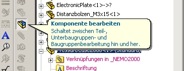

Habe mich gerade erst etwas in SW eingearbeitet und habe folgende Frage: Ist es möglich, Einzelteile im Zusammenbau in der Baugruppenzeichnung noch zu verändern? Also mal explizit an meinem Beispiel:
Hab einige Profile, die in verschiedenen Winkeln zueinander liegen. Die Längen ergeben sich dann auch aus der Lage. So stoßen z.B. 2 Katenprofile im 35° - Winkel aufeinander. An der sich theoretisch ergebenden Gehrung sollen dann beide Profile automatisch geschnitten werden. Falls möglich soll diese Änderung dann in den Einzelteilzeichnungen übernommen werden.

Klar, wenn Du die Baugruppe geöffnet hast und das jeweilige Bauteil im FeatureManager markierst, kannst Du auf "Komponente Bearbeiten" clicken. Das Teil kann dann so bearbeitet werden, als wenn Du das Teil als Bauteil geöffnet hast.
...siehe Anhang...

schau dir mal das Kapitel "Schweißbaugruppen" in der SWXSolidWorks-Hilfe an.
Das beschreibt exakt deine Aufgabenstellung mit verschnittenen Profilen.

Danke an alle, die mir geholfen haben! Der Tipp mit den Schweißkonstruktionen hat mir sehr geholfen. Schaue mir das jetzt mal genauer an und denke, dass ichs mit der Hilfe hinbekomme!
