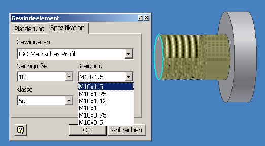

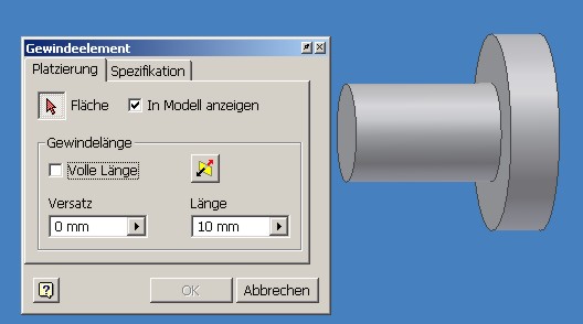

Hallo Stefan,
ich bin zwar kein zertifizierter Inventor-User, hab mich aber in der Auswahlphase für unser neues CAD-System sehr intensiv mit Inventor beschäftigt. Dabei habe ich sicher nicht alle Vorteile und Nachteile erkennen können. Doch die Erstellung von Gewinden ist im Inventor um einiges Benutzerfreundlicher gelöst. Dabei geht es nicht um die Modellierung des Gewindes im 3D. In der Darstellung der Gewinde unterscheiden sich die Systeme nicht, beide verwenden nur Texturen und das stört mich auch gar nicht.
Was mich so stört ist dass ich immer in irgendwelchen Tabellenbüchern (bzw. in der Zeit selbst erstellten Excel-Tabellen) nach den Gewindedaten (Kerndurchmesser, Steigung usw.)  suchen muss.
Um mein Anliegen etwas deutlicher zu zeigen habe ich 2 Bilder zur Erklärung angefügt.
Ach ja, die gleiche Methode läßt sich auch bei Innengewinden anweden.
Liebe Grüße
Gerald

Hallo Gerald,
ah, jetzt hab ich's: ein Bohrungsassistent auch für Aussengewinde. Gute Idee!
Ich hab mich wahrscheinlich von dem "[...]and holes[...]" ablenken lassen, für Innengewinde gibt es das ja mit dem Bohrungsassistenten schon geraume Zeit.
Das sich da schon andere mit rumgeärgert haben ist schon daran zu erkennen, dass sich Peter Tosch (aka Ian Malcom) ein Tool in der Tauschbörse platziert hat: ist die Nummer 26 auf der Seite Drei der Makrotauschbörse.

Du willst mir echt erzählen, du modellierst die Gewinde und zeichnest das auch noch in ACAD nach?
Sorry, aber ich fasse es nicht!
Hoi Klaus
nein, das wird nicht in ACAD nachgemalt, sondern nur die vereinfachte Darstellung mit den zwei parallelen Linien.
Ansonsten hat es sich bewährt etliches in ACAD auf den 2D-Files nachzumalen. Das mag nun jeder sehen wie er will.
Zum vorher erwähnten Gewinde noch folgende Ergänzungen:
** Das Gewinde ist in einem Düsenzug (Trompetenloch) innen konisch **
IV8 schafft das gleiche Teil problemlos. In SWXSolidWorks gehts gar nicht, weil es scheinbar keine konischen Gewinde in SWXSolidWorks gibt. Um nun ein Gewinde dargestellt zu bekommen hilft hier nur die Brechstange: Helix-Cut
Ansonsten kann ich die 98% überhaupt nicht bestätigen. In SWX04 gings noch einigermassen. So nach dem try&error-Modus, so cirka 2 von 3. In SWX2005 kann ich wohl ein kosmetisches Gewinde setzen, das auch kurz auf dem Bildschirm dargestellt werden. Nach dem bewegen des Bildes sind diese weg. Ich habe auch schon nur ein einzelnes Flacheisen mit einem Gewinde konstruiert, mit dem gleichen Ergebnis. Auf den 2D-Zeichnungen wird nun gar nichts mehr dargestellt, trotz gesetzten Haken.
Ansonsten kann ich da gerald nur zustimmen, das diese Sachen in IV (seit Version 5.0) besser gelöst sind.
mit freundlichen Schweizergrüssen

Anbei einen Halter in dem ein Gewinde eingesetzt werden sollte. Siehe "geschnittenes" Gewinde.
Ich habs auf verschiedene Wege versucht und bin dann bei der vorhandenen Version geblieben.
@Thomas
Danke für den seelischen Zuspruch. Frisch aus den Ferien zurück sollte man sich eigentlich nicht so stressen, aber im Moment ktrankt die Kiste hinten und vorne. Danach kam dann auch gleich noch das Update auf 2005 SP2, was ja auch nicht so doll lief, mit dem nächsten Update auf SP4 etc. Dann raucht SWXSolidWorks sowieso 1-2 mal pro Tag ab.
Und zugegebener Massen ist die Gewindegeschichte in INV einfacher gelöst, indem ich alles in einem Feature erledigen kann und mich nicht mit Kernmassen o.ä. beschäftigen muss. Das ich alle Angaben zum Loch, so wie im Bohrungsassi einstellen kann und nicht nachträglich ein kosmetisches Gewinde mit einem separaten Feature aufkleben muss. (Zumindest erhalte ich hier trotz der Einstellung "
Zudem habe ich hier dann das Problem dass der Hilfskreis aus dem Bohrungsassi nicht konstant angezeigt wird. Die BMP sind zwar auch hilfreich für den Konstrukteur, damit er in seinem Lochsalat im Teil noch unterscheiden kann, was nun Durchgangsloch und was Gewindeloch ist. Zudem bin ich hier an der Entwicklung neuer Anlagen und muss die Teile noch mit weiteren Leuten an Präsentation o.ä. vorführen und da hilf die eindeutige Darstellung eben sehr.
Im beiligenden Beispiel bohrt der Bohrungsassi das Loch nun nicht bis zur nächsten Fläche sondern durch die nächste Blechlage auch noch durch. Somit muss ich die Bohrungstiefe exakt bestimmen. Wenn ich nun nachträglich die Blechstärke ändere ist natürlich auch die Gewindetiefe falsch. Mache ich das Gewindeloch einfach mal 10mm Tief habe ich später vielleicht das Problem das es mit einem anderen Feature kollidiert etc. Das ist mir einfach zuwenig gut als Lösung.
PS: Ja, ich versuche  ich zu beruhigen und hier wieder konstruktiv mitzumachen, aber nur Schönfärberei betreiben ist auch nicht so meine Sache.
