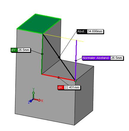

Hallo SWXSolidWorks-ler und SWXSolidWorks-lerinnen.
Ich bin zur Zeit dabei einige schöne Tools zu programmieren, mit denen man spezielle Werte aus Modellen messen kann (Abstand, Winkel, etc.)
Die Funktionen sind ähnlich wie das Messen in Solid Works, aber speziell auf unsere Bedürfnisse zugeschnitten.
Ich habe nun folgendes Problem:
Das auslesen und berechnen der Werte funktioniert recht gut. Allerdings möchte ich dem User ein bischen dabei helfen leicht zu erkennen welcher Wert denn nun eigentlich was darstellt. Optimal wäre wenn ich Abstände, Winkel, Radien etc. wie mit der normalen SolidWorks Messfunktion mit farbigen Linien markieren könnte (die Schilder sind kein Problem). Der angehängte Screenshot zeigt besser was ich meine (auch wenn ihr wohl schon ein paar mal im SWXSolidWorks gemessen habt  )
Die Frage ist nun, ob und wie sich das verwirklichen lässt.
Ich hatte gehofft dass dies mit Modeler::CreateArc, Modeler::CreateLine etc möglich ist. Bisher hatte ich aber keinen Erfolg damit.
Bin ich einfach nur zu doof um den modeler richtig anzuwenden oder bin ich hier komplett auf dem Holzweg?
Mir scheint es fast so als wäre die Dokumentation für den SWXSolidWorks Modeler bewusst knapp gehalten. (Möglicherweise bin ich auch nur paranoid)
Ich wäre für jede erdenkliche Hilfe zu diesem Thema sehr dankbar. Egal ob Tips, Beispiele oder links zu weiteren Erklärungen.

Interessante Sache hast du dir da ausgesucht, leider kann ich dir auch nicht weiterhelfen. In der API Sektion bei SolidWorks finde ich auch keine Beispiele dazu, vielleicht versuchst du es einfach direkt beim API Support, manchmal helfen die Jungs einem mit einem kleinen Makro auf die Sprünge.
Aber vielleicht hat ja hier auch noch jemand eine Idee?

Idee könnte so aussehen: Skizzen bzw. 3D-Skizzen anlegen, Elemente und Maße da rein und einblenden. Alles, was eine unterschiedliche Farbe haben soll: extra Skizze. Skizzen kann man einfärben bzw. wenn es nur ein Element ist, dieses durch Auswählen hervorheben...

@Lutz: Super, das werd ich mal probieren. Auf die Idee bin ich gar nicht gekommen. Das ist auf jeden Fall eine elegante Möglichkeit falls alles andere versagt    Vielen Dank.
Ich frage mich trotzdem (auch aus Neugier) ob es vieleicht auch noch andere Möglichkeiten gibt. Das einzige was mich an der Sache mit den Skizzen stört ist dass es relativ lange dauert diese zu erzeugen und anschließend wieder zu löschen.
