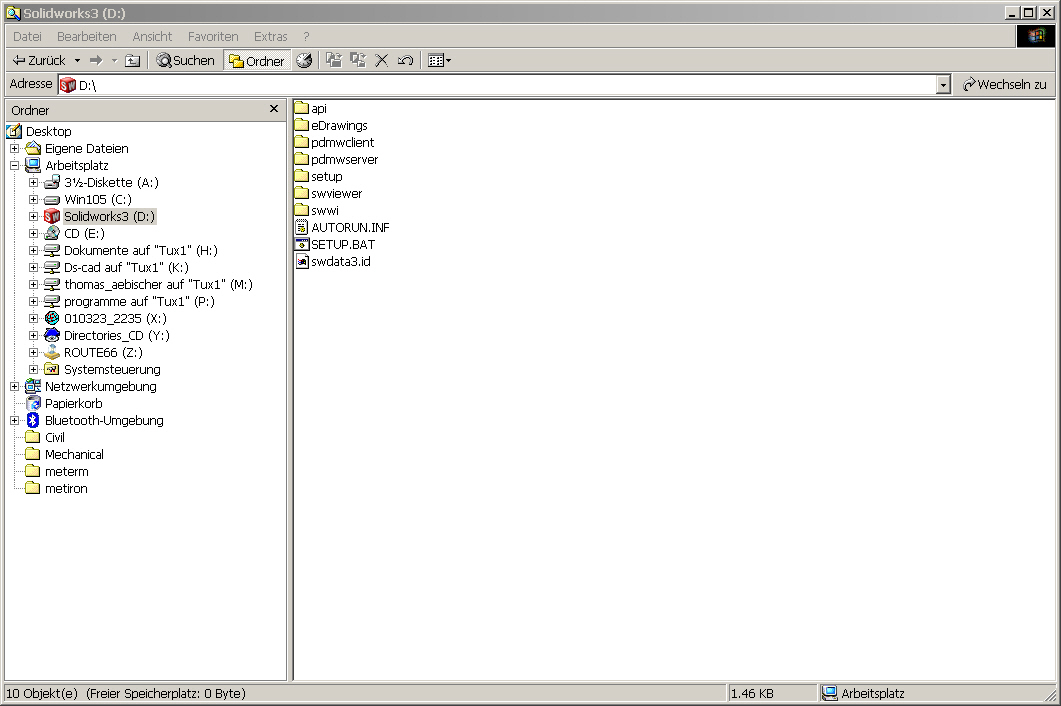

liebes forum
irgend wo im SWXSolidWorks-forum habe ich mal gelesen, dass ich die drei cd's auf eine dvd brennen kann.
beim draufspielen des servicpack's muss man(n), frau auch  , je nach instalation meist alle drei cd's reinlegen. dies sogar bei drei identischen installationen muss ich bei einer nur cd 1 + 2 bei den beiden anderen alle drei  einlegen.
dies kann ich ja umgehen wenn ich alles auf eine dvd brenne.
kann mir da jemand einen tipp geben.
die suchfunktion hat da nichts ergeben, ausser das ich bei e-dings ne gebrauchete version kaufen kann
gruss aus murten
thomas

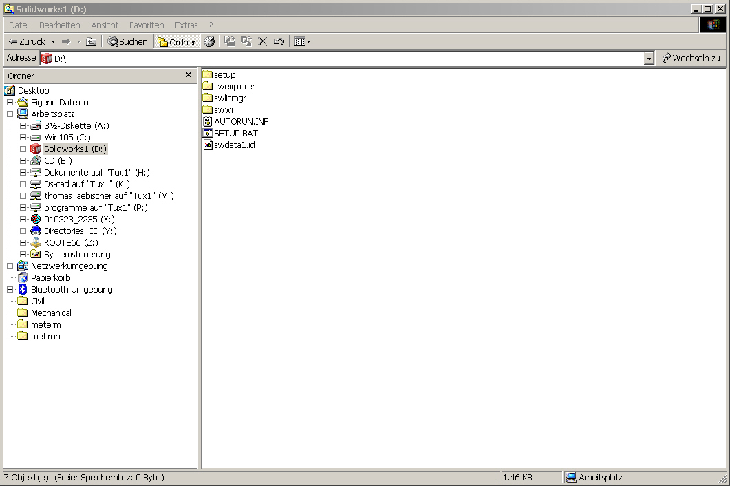

liebes forum
habe dies nach anleitung von sw4you versucht.
was mache ich mit den dreifachen dateien und verzeichnissen?
verwende ich nur den setup-ordner von cd_1 und kopiere nur die von cd_1 unterschiedlichen verzeichnisse auf die dvd?
gruss aus murten
thomas

HI Thomas,
kopiere die Inhalte aller CDs in einen Ordner. Wenn Windoof frägt, "Ordner vorhanden, Soll ich Überschreiben?" sagst Du ja. Dann werden die Inhalte in den entsprechenden Ordner kopiert.
Denn dass die Ordner auf den CDs gleich heissen, bedeutet nicht automatisch, dass die Inhalte auch gleich sind.
