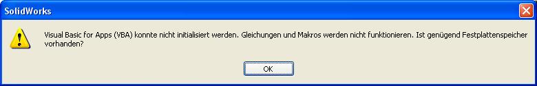

Wir haben gerade von 2001+ auf 2005 umgestellt und ich will den gesamten Datenbestand (16.500 Dateien, 4-5 GB) in die aktuelle Version konvertieren.
Ich habe also am Samstag auf meinem lokalen Rechner den Konvertierungsassistent gestartet, damit er über das Wochenende alles ummodelt. Da die Dateien über das Netzwerk geladen werden müssen, dauert das natürlich eine Weile. Mittlerweile läuft die Konvertierung aber seit 46 Stunden und ist erst zu 75% fertig.
Ist das normal, dass die Konvertierung so lange dauert? Gibt es Tricks, den Ablauf zu beschleunigen?
Außerdem kommt immer wieder eine Fehlermeldung, dass VBA nicht geladen werden kann, ich bin mir nicht sicher, ob das die Konvertierung bremst.

Bei der Konvertierung kommt es auch auf die Größe der Teile und Baugruppen an. Kleine Dateien konvertiert er in der Regel sehr zügig. Bei den Einstellungen solltest du aber unter "Sichtbarkeit" auf jeden Fall SWXSolidWorks im Hintergrund laufen lassen. Ansonsten öffnet er jedes Teil und konverteiert es dann erst. Das ist um ein vielfaches langsamer als es im Hintergrund laufen zu lassen.
Was er mit dem VBA meint, weiß ich leider auch nicht.

Was das mit der Meldung zu VBA allerdings auf sich hat ... keine Ahnung
