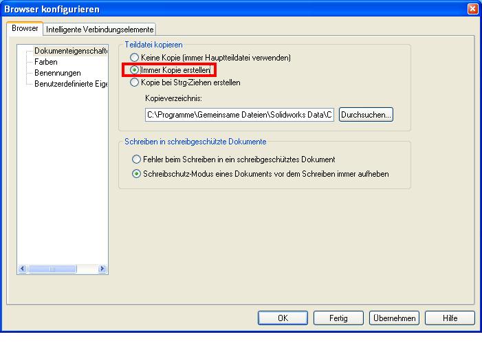

könnte es sein, dass Du in den Optionen eingestellt hast, dass SolidWorks beim verwenden eines Toolbox-Teiles eine Kopie ablegt und nicht die original-Toolbox Datei mit Konfigurationen füllt ?
