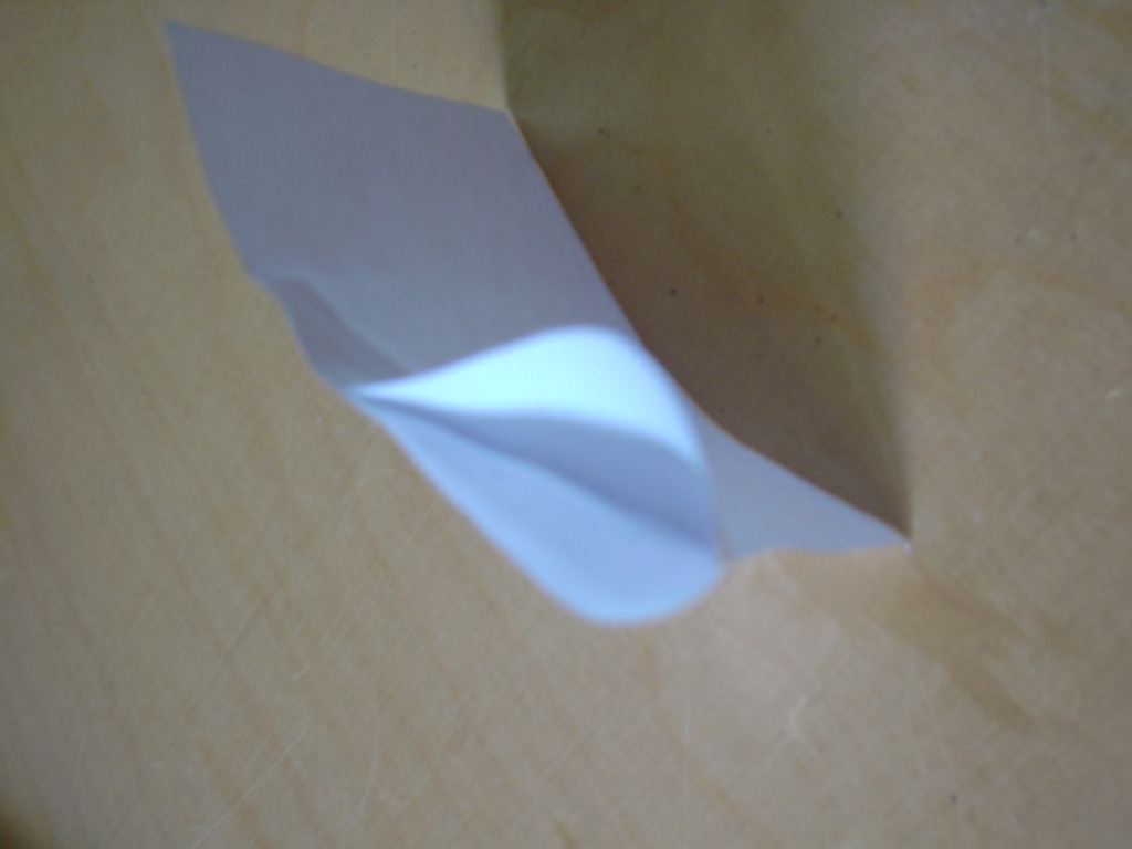

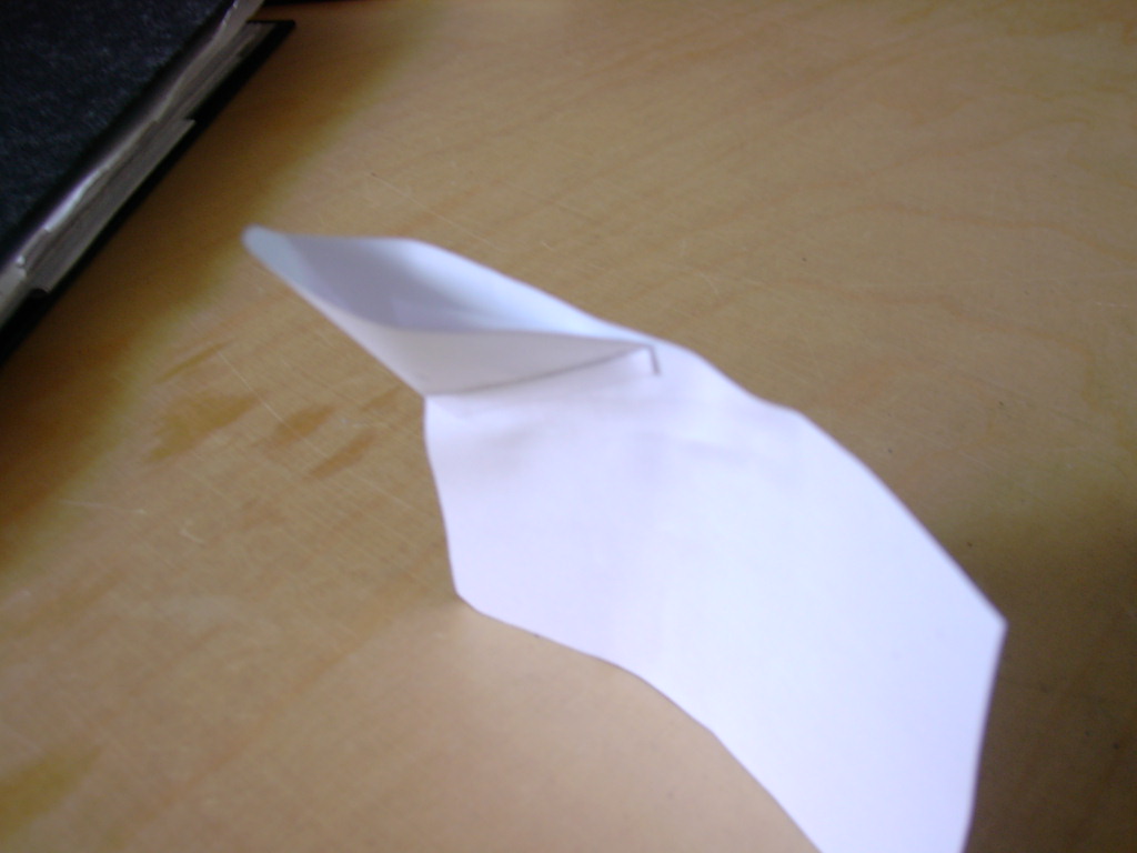

Guten Morgen Liste,
ich soll von einer 2D-Zeichnung eine 3D-Baugruppe mit Einzelteilen erstellen. Hat bisher auch immer schön mit SWXSolidWorks geklappt, aber nun.....
Nun musste ich zum ersten mal seit langer, langer Zeit wieder zu Schere und Kleber greifen, um mir ein Bild des Bauteiles zu machen.
Es handelt sich um eine Schaufel für ein Lüfterlaufrad, bestehend aus zwei Blechen. Blech 1 ist auf R796 gewalzt, 4 mm dick. An dieses Blech wird ein zweites Blech geschweisst. Dieses wird auf beiden Seiten des ersten angeschweisst. Dadurch ergibt sich eine Form, wie auf den Bildern zu sehen.
Ich bin ratlos, ob das mit SWXSolidWorks geht. Gut man kann versuchen einen Volumenkörper zu basteln (selbst da bin ich ratlos, wie ich die Form hinbekommen soll) und dann mit Wandstärken arbeiten.
Hat jemand mehr Grips als ich und kann mir mit einer Anfangsidee helfen?

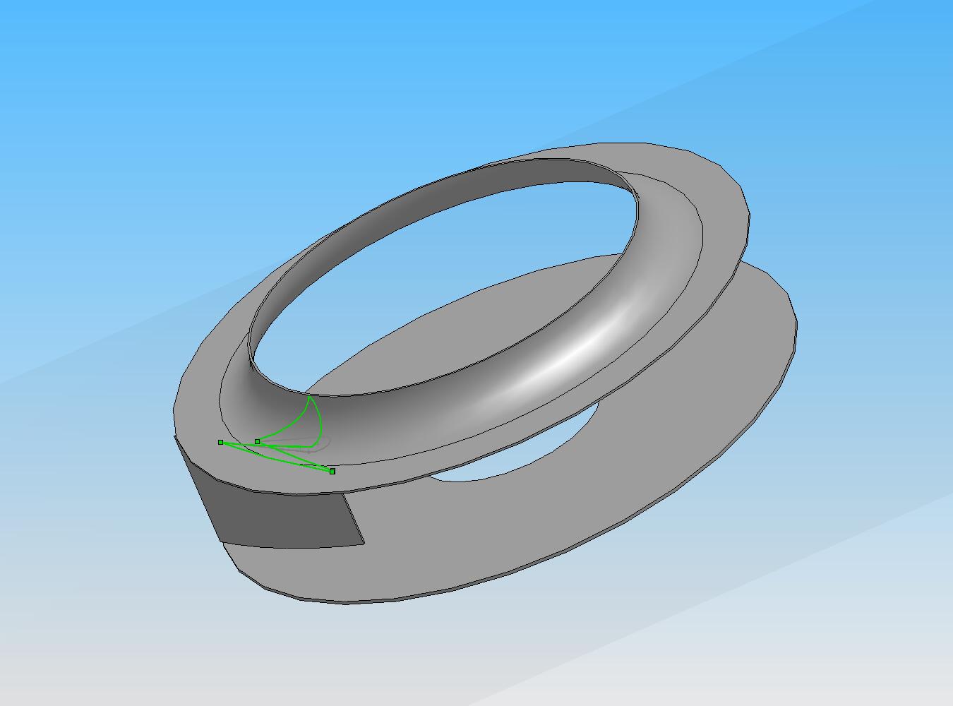

Hey Oldie,
vielen Dank!
nee, leider nicht, ich bastel gerade was mit Projektionen von Kurven, 3D-Skizzen und versuche daraus ein Blech zu machen.
Kann es sein, dass "ausgeformte Biegung" mit 3D-Skizzen nicht geht?

Original erstellt von AxSchied:
Hallo Axel,
Solche komplexen Konstruktionen enden meist mit nicht abwickelbaren Geometrien, da dabei fast immer Bereiche entstehen, die um mehr als eine Achse gekrümmt sind.
Gruß  Oldie

ich fürchte, das wird nicht gehen, weil -soweit ich es auf den Bildern erkennen kann- die Blechteile nicht gekantet sind, sondern gezogen (oder gebogen, oder wie man das nennt). SolidWorks macht Abwicklungen nur für gekantete Bleche (BiegeLINIE!).
Modellieren kann man das sicherlich, aber eine Abwicklung wird´s nicht geben. Vielleicht mit einem Zusatzprodukt, da sind einige verfügbar, die auch gezogenes Blech abwickeln.

Eure intensive Hilfe hat mich nicht ruhen lassen, ich habe nun versucht das ganze mit zwei geschlossenen 3D-Kurven und zwei Leitkurven hinzubekommen (erst mal, um überhaupt was zu haben)... und dann kommt wieder mal so eine Fehlermeldung, die mir nix sagt. ICH HABE DOCH GAR KEINE BLECHE!!
@Johannes: toll, was so eine kleines Filmchen aussagt, irgendwie muss das bei mir am Teil selber liegen, dass das nicht geht, ich bleibe dran!

ist vielleicht nicht so super übersetzt!
Ich versuche es mal zu beschreiben:
Wenn Du eine Ausformung erzeugst, spannt SW zwischen den Skizzensegmenten der unterschiedlichen Skizzen eine Fläche. Diese werden dann miteinander "vernäht"! Wenn dies nicht funktioniert, dann erhältst Du diese Fehlermeldung! Früher stand da mal Blätter können nicht zusammengehalten werden!
Kannst ja mal die 2D ZG hier reinhängen!

AxSchied.zip
Moin Axel,
ist vieleicht als Modelieransatz hilfreich!
Jan

Hallo Jan,
ich bin begeistert! Mit Oberflächen hab ich bisher recht wenig gemacht. Nun muss ich nur noch die Kontur des Vloestuik abändern, denn die ist nicht scharfkantig, sondern rund.
Schade, dass man Unities nicht in 10er-Potenzen vergeben kann ;-)
Ich werde das heute versuchen fertig zu machen und halte Euch auf dem Laufenden.
