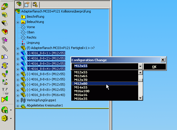

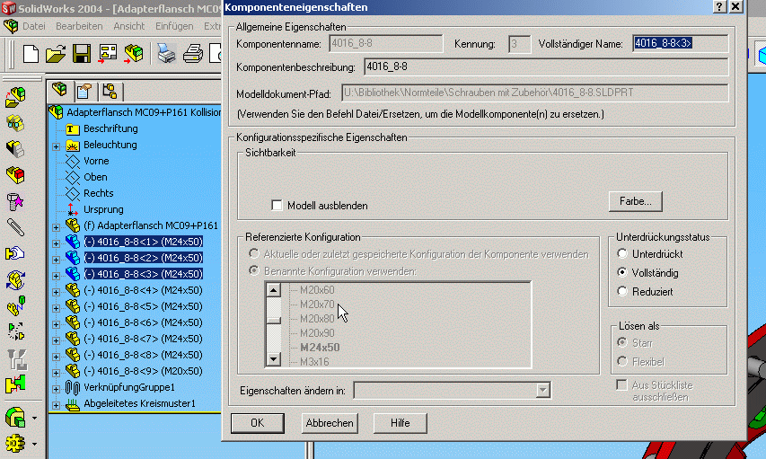

Hallo alle zusammen!
Vielleich kennen manche folgendes Problem in SolidWorks 2004 - will man in einer Baugruppe die Konfiguration mehrerer gleicher Teile (z.B. Normteile) ändern, so muss man es bei jedem Teil einzeln machen (siehe Bild 1). Dazu habe ich ein Makro geschrieben (siehe Bild 2).
Kennt jemand vielleicht einen anderen Weg?
Gruß Alexander

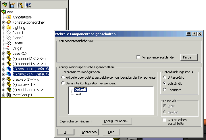

Hallo Alexander,
welche Version von SWX verwendest du?
Wenn ich die Anforderung richtig verstehe, möchtest du in einer BG mehrere Komponenten auswählen und bei diesen Komponenten auf einen Schlag eine bestimmte Konfiguration auswählen, oder?
Das ist ab der Version 2005 standardmäßig in SWX enthalten.

Hi Klaus,
wenn sein Screenshot stimmt, hat er SWX 2004! Und da geht es leider noch nicht so. Ich hab mich auch schon darüber geärgert, daher 10U's für Alexander :d

Aheu Klaus,
in das Profil schaust Du rein, aber das Posting liest Du nicht? Dort steht nämlich dass Alexander [...]folgendes Problem in SolidWorks 2004[...] hat.
Wäre in 2004 auf jeden Fall praktisch gewesen, aber vor ca. 2 Wochen sind wir dann doch endlich komplett auf 2005 umgestiegen.
