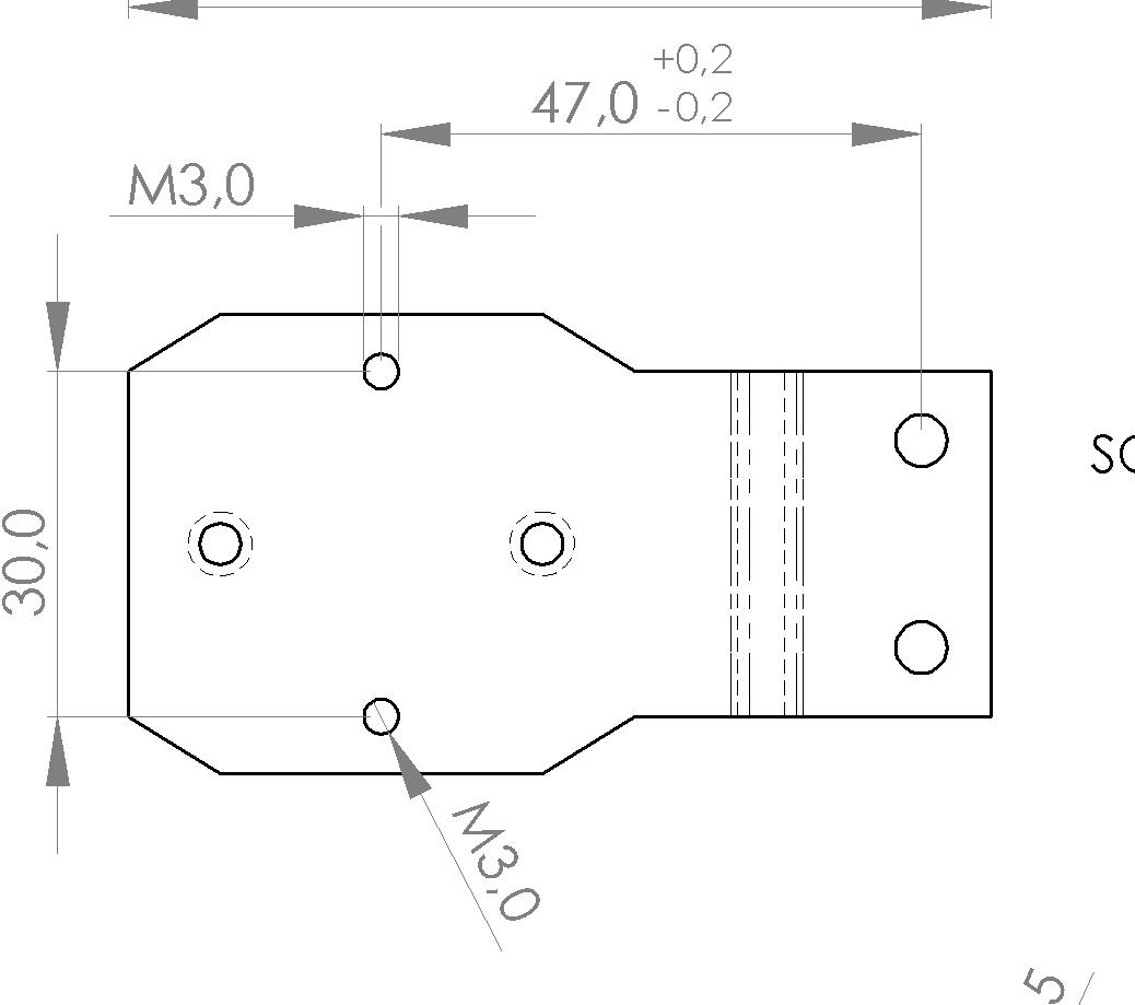

hat jemand eine Ahnung warum manchmal die Gewindedarstellung (mit Bohrungsassistent erstellt + Gewinde mit Beschreibung)im 3D-Modell und auch im Zeichnungsbereich plötzlich nicht mehr dargestellt wird? War z.B. bei einem Schnitt durch eine Kolbenstange in der stirnseitig 2x M20 Gewinde drin waren.
Eine weitere Frage:
Warum ist es z.B. in einer Zeichnung manchmal nicht möglich Mittellinien einzufügen. Ich hatte ein Rohr in dem mehrere Bohrungen integriert waren und in diese Bohrungen (es handelte sich um einen Vollschnitt durch das Rohr) konnten keine Mittellinien eingefügt werden. Muß man dann die Mittellinie von Hand einzeichnen oder gibt es da noch eine andere Möglichkeit?

eine Vermutung ist, daß dein Schnitt nicht genau in der Mitte liegt!
Gilt für beide Fragen!

Probier doch mal "Einfügen Beschriftung Gewindedarstellung". Bei Baugruppen muss man anscheinend die Gewindedarstellung manuell einfügen.

Der Fehler mit der verschwundenen Gewindedarstellung ist bekannt.
Passiert nicht mehr, wenn VOR dem Klick auf den Bohrungsmanager die Fläche markiert wird, wo das Gewinde drauf soll....

Hallo Jan,
dann müßte ja die Bemaßung des Bohrungsdurchmessers auch nicht stimmen und das tut er.
Hast Du noch eine andere Vermutung?

Hallo Ramona,
aha, wie ist das aber bei runden Flächen (hab das über eine tangentiale Ebene gemacht)? Da kann ich ja nicht vorher die Fläche anklicken, da das ja auf eine Ebene geht.
Gruß Sven

Hallo Sven,
in dem Fall vorher die Fläche/Ebene anklicken....
Wichtig ist nur, daß vorher markiert ist, wo das Gewinde hin soll, bevor der Bohrungsmanager gestartet wird...

Also ich habe vor dem einfügen mit dem bohrungsassi die Fläche angeklickt. Ich bekomme nur einen Kreis. Ich habe aber noch eine vage Erinnerung an meine Lehre das ein Gewinde mit einem Dreiviertel Kreis dargestellt wird. Ausserdem gefällt mir M3,0 nicht richtig ist doch M3
Ich habe schon alles versucht komme aber zu keiner Lösung
Gruss Patrick
HI Patrik,
hast Du im Bohrungsassistenten auch eingestellt, dass Du das Gewinde mit Beschreibung willst? (Screenshot) Sonst wird das Kernloch auf NennØ modelliert.

Hmm, so wie es aussieht hatte ich wohl doch noch nicht alles versucht. Danke für den Tipp, Jetzt kommt das Gewinde besser rüber
