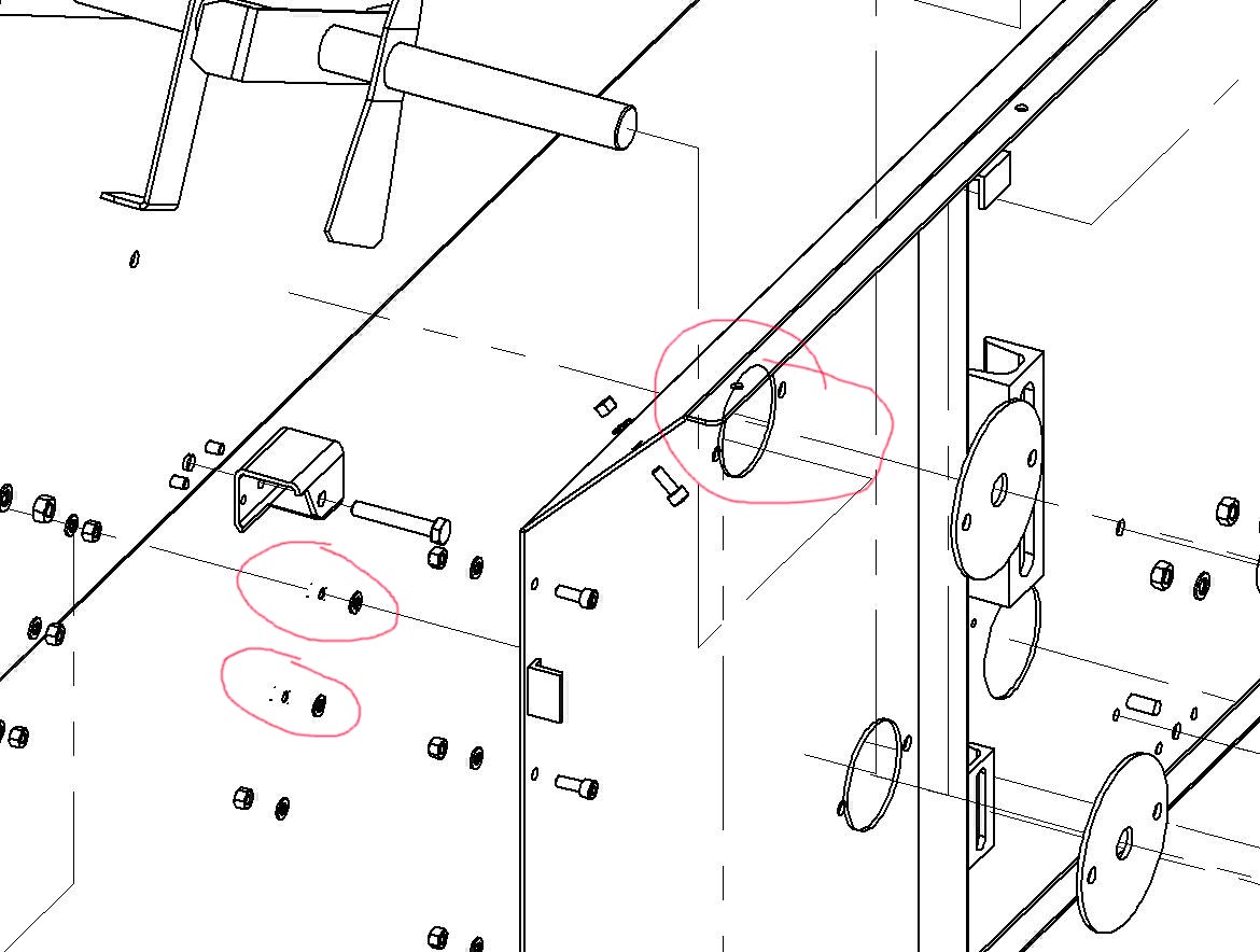

Hallo an alle,
ich hab Darstellungsfehler verschiedenster Art in Zeichnungen. mal fehlt Teilweise das halbe Bauteil, manchmal sind Linien sichtbar, die von anderen Teilen verdeckt werden. Passiert mir immer wieder bei großen Baugruppen in der Explosion.
Zeichnung ist in hoher Qualität und bei Bildqually sind die regler auch auf hohe Qually.
Wer kann helfen???
hellbouncer
~#~#=bounce in hell=#~#~

Hallo hellbouncer
Das Problem kenne ich. Hatte bei uns mit der Schwelle der großen Baugruppe zu tun.
Versuch mal, in den Optionen-Modus große Baugruppe- die Schwelle auf 5.000 (oder mehr) Teile raufzuschrauben und nimm mal alle Haken in dem Menü raus.

hat leider nix gebracht, mit dem deaktivieren der großen Baugruppe.....
hat noch jemand ideen?????

Hallo hellbouncer,
hast Du Interferenzen in der BG? Gibt es ET's die über Fremdformate (Step, Iges, etc.) importiert worden sind? Wenn es die gibt hast Du mal die Import-Diagnose drüberlaufen lassen? Leider kann man an dem Bild nicht mehr erkennen, woran es liegen könnte. Das zertifizeirte Grafikkarten-Treiber, etc. als Erstes ausgeschloßen werden sollten, brauche ich wohl nicht erwähnen.
MFG Robert Hess.

Hallo hellbouncer;
Hast Du evtl. in Baugruppen oder Teilen mit Oberflächen gearbeitet und diese sind dort noch eingeblendet?
Eingeblendete Oberflächen können in Zeichnungsableitungen Bauteile verdecken, sind aber selbst nicht zu sehen.

Thx a lot. Werde euren Vorschlägen mal nachgehen.
