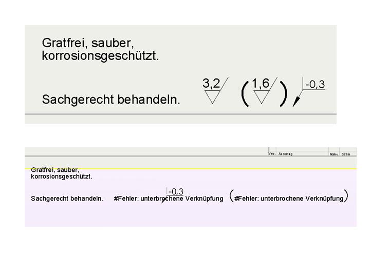

ich bin bei uns in der Firma dabei, verschiedene DIN-Normen und Stempel zusammenzutragen, die wir immer wieder auf Zeichnungen brauchen, um sie als Blöcke dann abzulegen
Solange es Texte und Geomtrie ist, gibt es auch kein Problem.
Nun ist es aber auch so, daß es bestimmte Kombinationen von Oberflächenzeichen, auch in Klammern gesetzt, immer wieder vorkommen. Ich wollte nun so eine Symbolkette anlegen und als Block abspeichern. Dabei entfernt er aber im zu bearbeitenden Block immer die Oberflächenzeichen, so daß ich dann mit meinen Klammern alleine dastehe  .
Gibt es eine Möglichkeit, dem System zu sagen, dieses Symbol als Linie behandeln und mit im Block abspeichern oder kann man das Symbol "aufbrechen", damit es gespeichert wird oder müßte man im Prinzip die Zeichen "nachmalen", damit ich das so anlegen kann, wie ich will?

Nein, ich glaube nicht.
Also, ich habe eine Kette von Symbolen wie
Entgraten (das habe ich nicht gefunden, ist also nachgezeichnet), Symbol Unbearbeit, Klammer auf, Symbol Rz25, Symbol Rz100, Klammer zu.
Diese Zeichenfolge will ich als Block ablegen, nicht in die Konstruktionsbibliothek.
Hoffe, daß ich das jetzt verständlich machen konnte
Gruß Dörte
[Diese Nachricht wurde von Doerte am 08. Jul. 2005 editiert.]

Hallo Dörte,
denke mal, Du meinst den Fehler auf meinem Dateianhang.
Leider ist das Problem schon lange bekannt und wurde noch nicht behoben.
Bei der Vorstellung von SWX2005 war es ein riesen Marketing-Theater, daß nun endlich auch Bearbeitungszeichen (Rz) als Block abgelegt werden können...habe mich riesig drüber gefreut, endlich!!
Leider sieht die Praxis anders aus. Was auch immer man versucht, wird der Block in einen andere Zeichnung eingefügt, ist das Zeichen verschwunden und wenn man ihn bearbeiten will, erscheint eine Fehlermeldung...
Dem Support ist es gemeldet und wohl auch als Fehler bei SWXSolidWorks bekannt.....
Also weiterhin mit Krücken behelfen (Striche malen...)

Also, es ist definitiv so, daß das nicht geht, leider.
Der Support hat mir die gleiche Antwort geschickt

Hallo Dörte,
ich denke, Du hast Ulrich falsch verstanden. Die aktuelle SWX-Zeichnung wird nach vorhandenen Oberflächenzeichen durchsucht ("gescannt").
Bezüglich Deiner Frage mit den Blöcken:
Das Problem haben wir schon seit 5 Jahren. Wir haben auch die allgemeinen Oberflächenangaben als Blöcke erstellt und dabei schlichtweg die Symbole "gemalt". Eine Auswahl davon findest Du u.a. auch hier: http://solidworks.cad.de/lib_oberfl.htm
