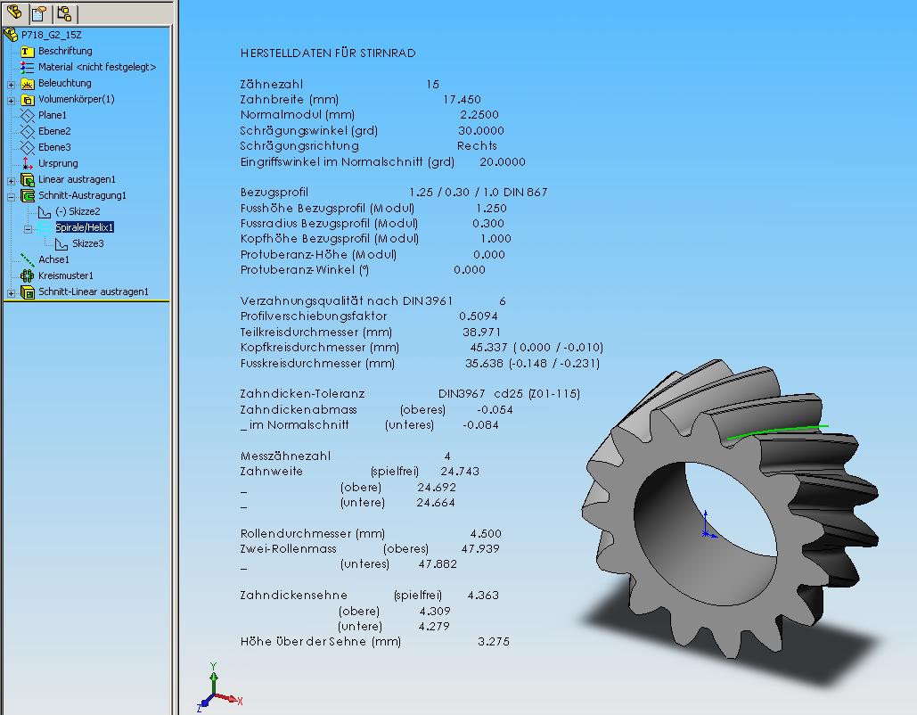

Moin Ihr!
Um das Feature "Verbiegen" beneide ich als Inventor-User Euch natürlich, aber vermutlich ist es so, dass bei dieser Verdreh-Aktion die Kontur der Planfläche des Zahnrades gleich beibt. Dann Vorsicht, denn Schrägverzahnung ist nicht so definiert!
Damit das richtig wird, muss das geradeverzahnte Vor-Modell mit der so genannten Stirnteilung und dem dort gültigen Eingriffswinkel alpha_t modelliert werden.
Index t: Stirnschnitt, Planfläche,
Index n: Normalschnitt, rechtwinklig zu den Zähnen
beta  : Schrägungswinkel
Eingriffswinkel alpha_t = arctan (tan(alpha_n) / cos(beta))
Teilung            p_t =          p_n        / cos(beta)
Die Zahnhöhe bleibt gleich.
So würde ich das auch in IV skizzieren und dann mit Spirale "austragen". Das müsste es auch in den früheren SWX-Versionen geben.

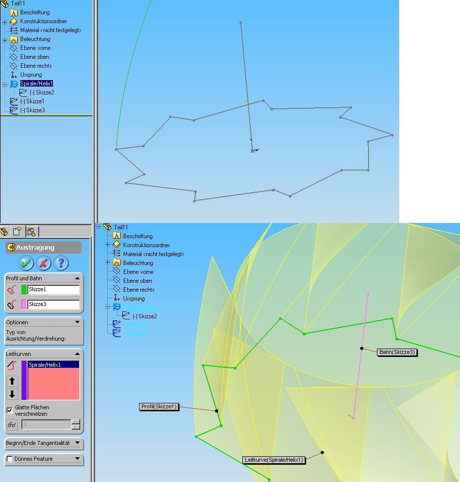

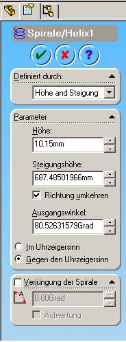

erstellt am: 06. Jul. 2005 17:22    Editieren oder löschen Sie diesen Beitrag!  <-- editieren / zitieren -->   Antwort mit Zitat in Fett Antwort mit kursivem Zitat    Unities abgeben: 1 Unity (wenig hilfreich, aber dennoch)2 Unities3 Unities4 Unities5 Unities6 Unities7 Unities8 Unities9 Unities10 Unities Nur für grisswald 10 Unities + Antwort hilfreich
Hallo Karsten,
wie schone der Alex & Roland gemeint haben,
kann man die Austragungsbahn mit Helx/Spirale definieren.
Siehe Anhang. Featurebaum.
Brauchst du exakte Daten für die Fertigung oder nur zu Ansicht in BG?
...Mischa

erstellt am: 06. Jul. 2005 17:27    Editieren oder löschen Sie diesen Beitrag!  <-- editieren / zitieren -->   Antwort mit Zitat in Fett Antwort mit kursivem Zitat    Unities abgeben: 1 Unity (wenig hilfreich, aber dennoch)2 Unities3 Unities4 Unities5 Unities6 Unities7 Unities8 Unities9 Unities10 Unities
Na eigentlich solls nur grob richtig dargestellt sein. ich wills aber exakt mit der ermittelten Zahnradgeometrie darstellen. Halbe Sachen liegen mir nicht. Nur fehlt mir das Wissen dazu.
