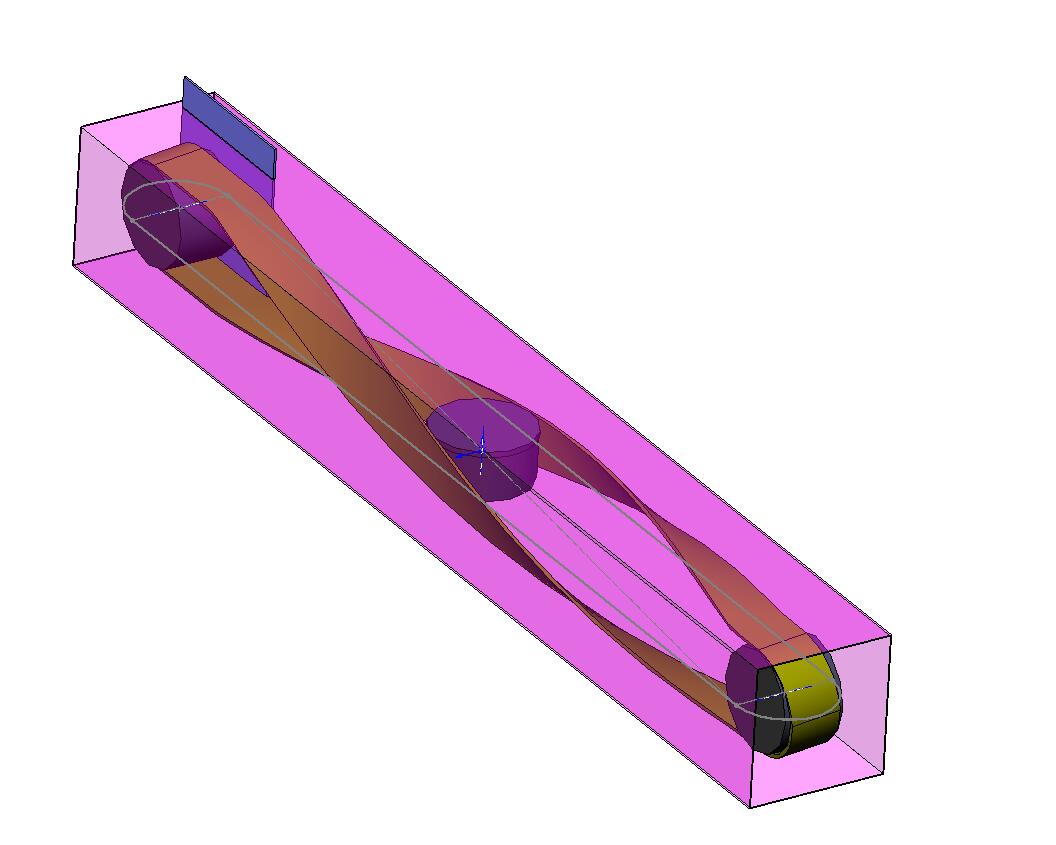

Wie modelliere ich denn eine Zahnriementrieb, bei dem die Achsen
der Räder nicht parallel sind, der Riemen also z.B. um 90° verdrillt
wird?

Hallo ren-hoeg.
Du kannst das ganz normal über die Zahnradverknüpfung unter den Erweiterten Verknüpfungen machen. Einfach je eine zylindriche Fläche der beiden Wellen auswählen und mit dem entsprechenden Übersetzungsverhältnis verknüpfen. Das geht, solange der Zahnriemen selber nicht animiert werden soll. Dann wüßte ich leider nicht weiter.

oh, danke schonmal. Das werde ich wohl später brauchen.
Ich bin aber noch beim "malen", kämpfe also mit der Konstruktion/Darstellung.

ich kann mir als Annäherung zwei Möglichkeiten vorstellen.(ohne Noppen, usw.) - Der Übergang von der Riemenscheibe in die Biegung ist leider auch nur angenähert.
1. Ausformung durch verschiedene Profilskizzen
2. Feature verbiegen (siehe Bild)- Linear austragen dünn des Riemens in einer Ebene und danach Feature verbiegen um 90°.

Danke, das würde reichen. Leider bekomme ich die Verdrehung nicht
hin, könnte ich evtl. das File haben? Vielen Dank !

wenn Du die beiden äußeren "Halbschalen" erzeugst und dann die entsprechenden Flächen mit einer Ausformung verbindest sollte es gehen!
