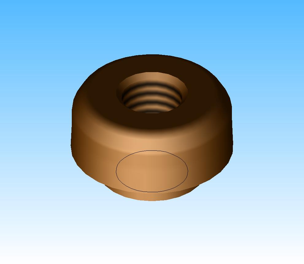

Hallo Zusammen,
weiß jemand wie man verhindern kann das der Gewindekreis durch alles hindurch sichtbar ist aber das Gewinde dargestellt wird.

Hallo Hardy,
entweder siehst Du alle Gewindekreise und Gewindelinien - sicht bare und unsichtbare - oder keine. Ein- und ausschalten über Ansicht - Beschriftungen.
Leider erkennt SWXSolidWorks nicht, ob Gewindekreise/-linien sichtbar oder unsichtbar sind.

Wenn man unter "Ansicht" das Häckchen bei "Alle Beschriftungen" wegmacht, werden die Gewindekreise ausgeblendet und die Textur bleibt sichtbar.

Super,
es scheint zu funktionieren.
