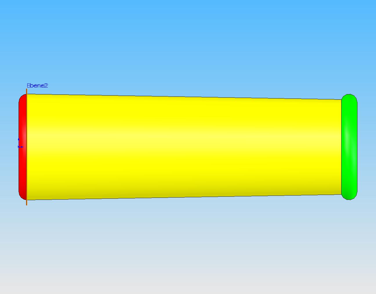

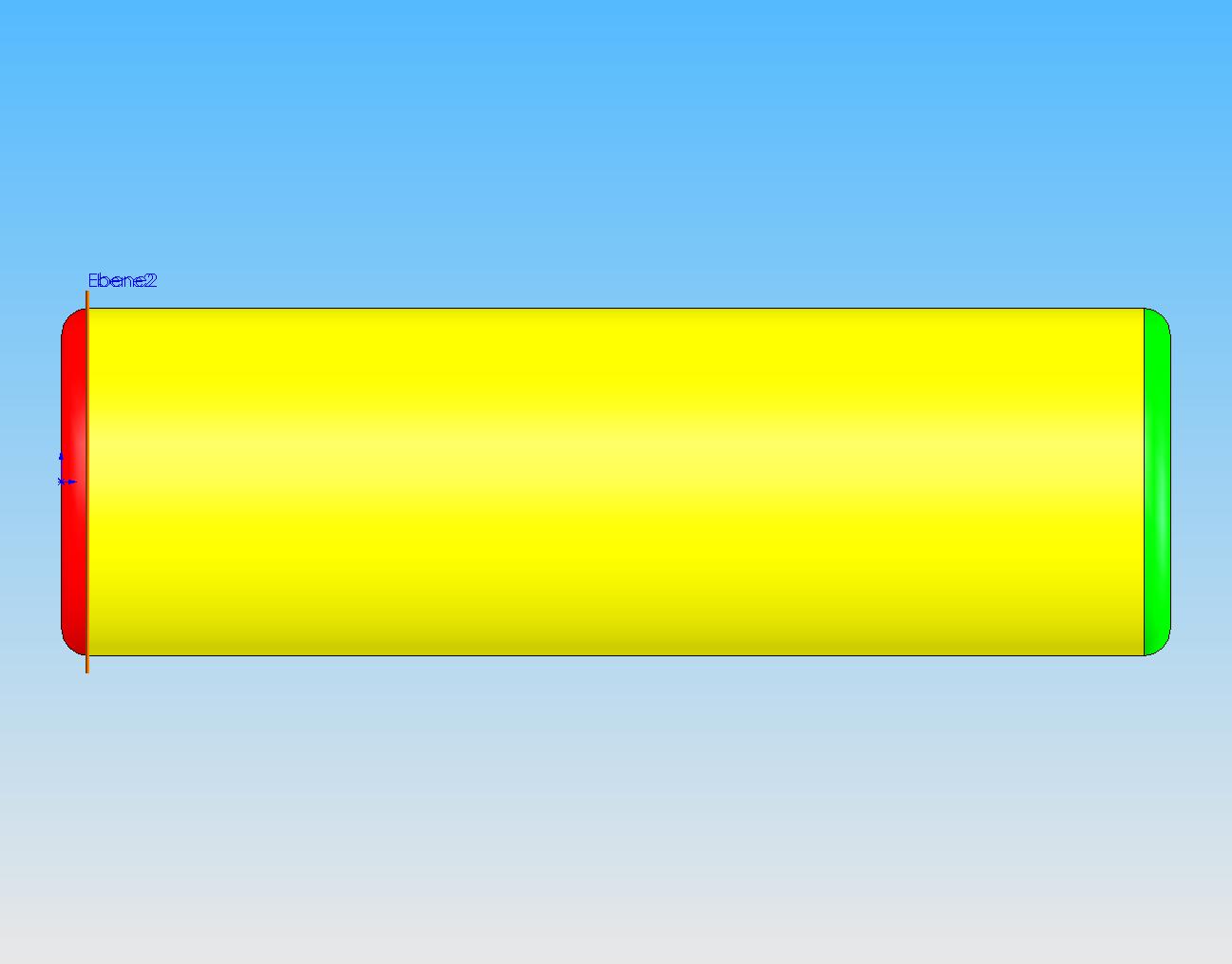

Hallo und guten Tag zusammen,
ich bin hier neu und hoffe, irgendjemand kann mir den Schlag auf den Hinterkopf geben, den ich grade benötige
Ich habe mein Problem mal auf ein grundlegendes Bauteil reduziert; das, wobei ich draufgestoßen bin, war schon etwas komplizierter. Daher bitte nicht über die für das beschriebene Teil etwas seltsamen Wünsche wundern *g*
Ich habe einen Zylinder, an den Seitenflächen jeweils verrundet. Ich möchte diesen Zylinder "spaßeshalber" quasi im "Stehen" in ein Spritzgusswerkzeug packen. Als Trennfläche habe ich daher eine Kante der Verrundung genommen, im Bild 1 die Ebene 2.
Nun brauch ich ja Formschrägen für das Werkzeug, in diesem Fall die Zylinderflächen. Erstelle ich die Formschrägen (egal ob mit Trennfuge oder mit neutraler Ebene), wird die Zylinderfläche zwar schräg, aber die Verrundung bleibt als Knubbel hinten übrig. (Bild 2)
Stell ich mich zu doof an, um das richtig hinzubekommen ?
Sollte hier nicht die Schräge berechnet, und dann der Rest angepasst werden ?
Ich weiß, ich könnte in diesem Fall erst die Formschräge erstellen, und dann die Abrundung, oder auch einen graden Zylinder und danach einen Aufsatz, oder direkt einen schrägen Zylinder als Skizze für meine Rotation. Aber dann konstruiere ich mein Teil ja direkt mit Formschrägen, die letztendlich nicht mehr parametrisierbar sind, sondern direkt in den Konstruktion eingearbeitet sind.
Ist das denn nun ein Denkfehler oder ein Bedienfehler ?
Würde mich über Hilfe freuen
Danke, Florian

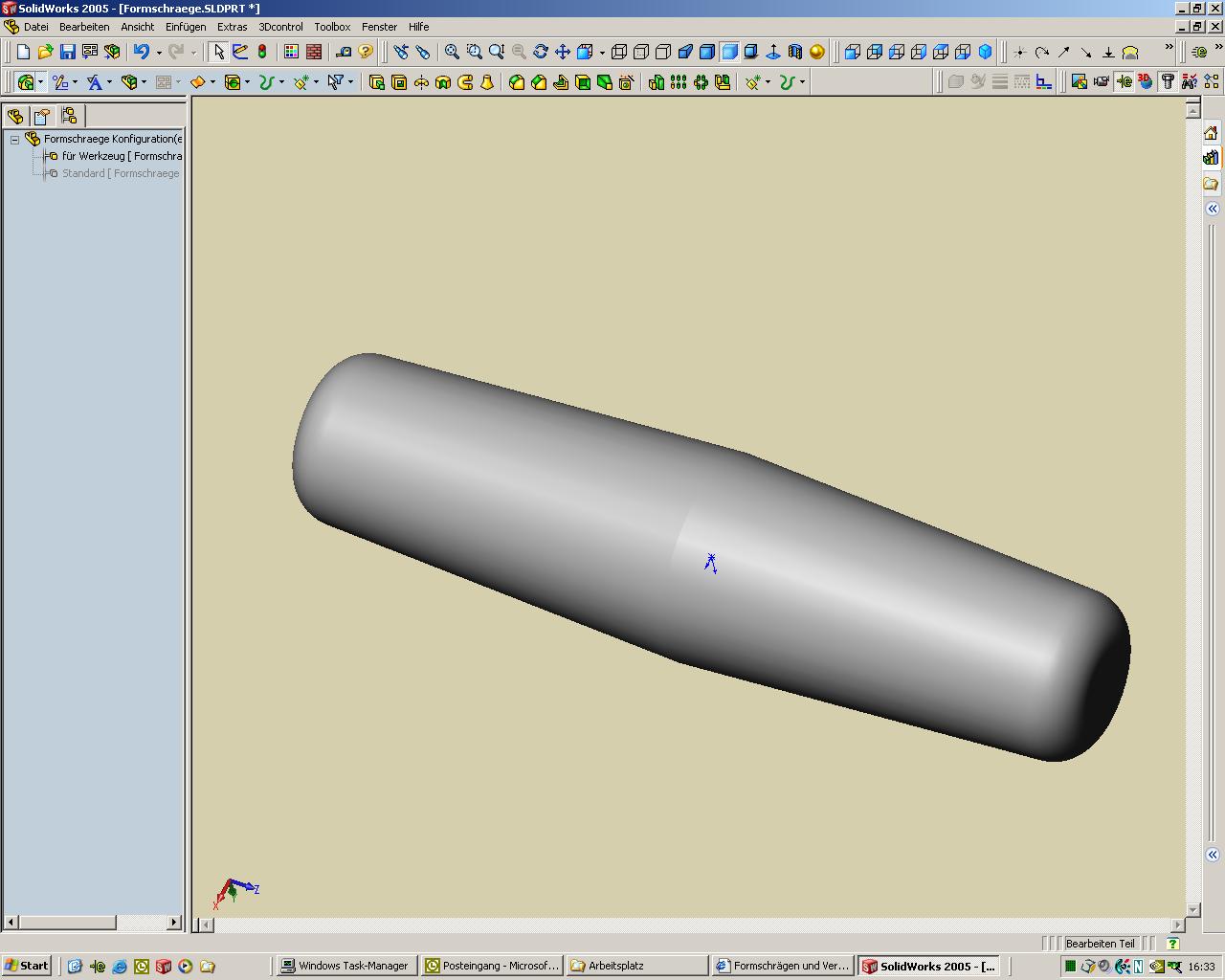

Formschraege.zip
Hallo zusammen
hier noch ein Beispiel von mir zur Anregung. Konfigurationen beachten!
Markus

Original erstellt von BauerF:
Das Beispiel von Markus: Lineare Austragung mit mittigem Kreis als Skizze mit Verrundung an beiden Kanten sind soweit klar. Ich finde aber keine Schräge, sollte die drin sein ?
Ja, ich habe zwei Konfigurationen gemacht, da kannst du zwischen Formschräge und zylindrisch hin- und herschalten. Die Formschräge habe ich bei der Featureerstellung direkt eingegeben, und bei der Konfiguration "Standard" einfach wieder weggeklickt.
Markus
Edit: ....und hier noch das Bild dazu.
