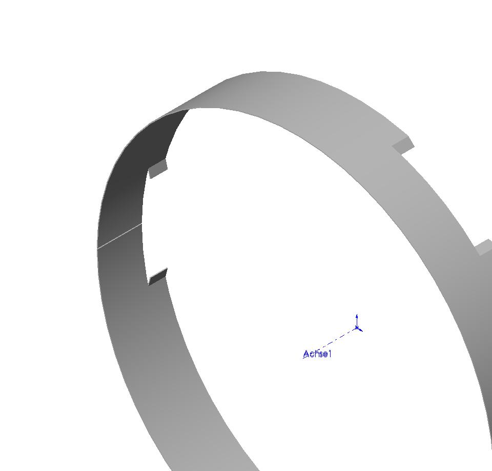

ich scheitere gerade kläglich bei dem Versuch, eine Lasche an ein zylindrisches Blechteil zu setzen. Das Teil soll so aussehen wie in dem angehängten Bild. Und zwar wenn möglich so aufgebaut, dass die Laschen in die Abwicklung mit aufgenommen werden.
Leider kann ich das fertig gebogene Teil nur auf die klassische Weise modellieren. Bei den Blechfeatures setzt es dann  aus. Den Mantel kann ich zwar noch als Blechteil erstellen, die Laschen aber nur als normale Aufsätze. Kante-Lasche-Features o.ä. lässt SWXSolidWorks nicht zu. Scheitere nur ich daran, oder etwa auch SWXSolidWorks?

Hallo Joachim,
in der SWX-Hilfe steht, unter Blech, Konische Bleche, daß angrenzende planare und konische Flächen tangential sein müssen.
Das kannst du erreichen indem du ein kurzes tangentiales Stückchen modelliert, und dann erst deine Lasche nach innen biegst.
Siehe Beispiel.
Gruß  Oldie
Der direkte Weg ist nicht immer der schnellste.

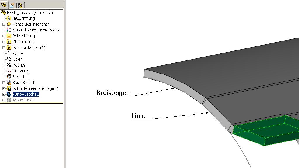

erstellt am: 06. Jul. 2005 09:30    Editieren oder löschen Sie diesen Beitrag!  <-- editieren / zitieren -->   Antwort mit Zitat in Fett Antwort mit kursivem Zitat    Unities abgeben: 1 Unity (wenig hilfreich, aber dennoch)2 Unities3 Unities4 Unities5 Unities6 Unities7 Unities8 Unities9 Unities10 Unities Nur für JoachimSeitz 10 Unities + Antwort hilfreich
Hallo Joachim,
wenn Dich ein kurzes Stück 'gerade' (statt zylindrisch) nicht stört geht's auch wie im Bild zu sehen. In der Basisskizze den Kreis durch Kreisbögen ersetzen. Zwischen die Bögen eine (kurze) Linie. Nach dem erstellen des Basisblechs die Lücke so erzeugen, das ein gerades Stück für den Ansatz der Kante-Lasche bleibt.
HTHHope this helps (Hoffe, es hilft weiter) & bis demnäx,
Ralf

erstellt am: 06. Jul. 2005 11:45    Editieren oder löschen Sie diesen Beitrag!  <-- editieren / zitieren -->   Antwort mit Zitat in Fett Antwort mit kursivem Zitat    Unities abgeben: 1 Unity (wenig hilfreich, aber dennoch)2 Unities3 Unities4 Unities5 Unities6 Unities7 Unities8 Unities9 Unities10 Unities
Hallo Ralf,
jo, das ist es!
Joachim
