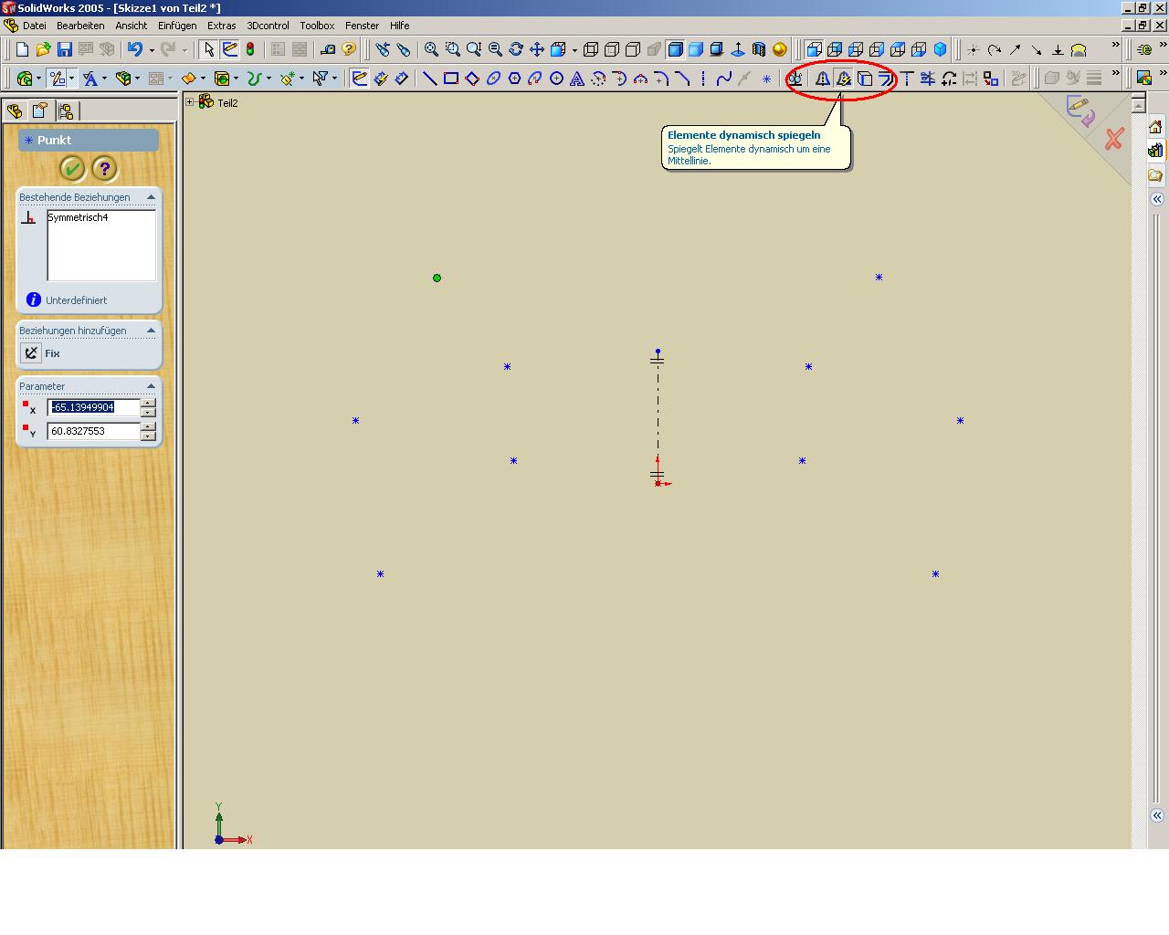

Hallo SWxler,
euer Forum hat mir schon oft geholfen (vielen Dank!), aber zu folgender Frage habe ich nichts gefunden, was mich etwas wundert:
Kann man im Skizzenmodus keine Punktsymmetrie-Verknüpfung wählen?
Beste Grüße,
Michael

doch das geht,
Man erstellt eine Mittellinie zwischen den Zwei Punkten und wählt diese und die beiden Punkte aus. Danach noch Symetrisch anklicken und fertisch.

....und wenn man nach dem Zeichnen der Mittellinie "Dynamisch spiegeln" wählt, werden die Verknüpfungen und gespiegelten Punkte (und anderen Elemente) automatisch erstellt. (habe ich auch hier im Forum gelernt!  )

Hallo Michael,
eine echte Punktsymmetrie (Wiki-Link!) gibt es m.E. im SolidWorks nicht.
Du kannst aber durch zwei aufeinander senkrecht stehende Mittellinien (Konstruktionsgeometrie) so etwas konstruieren: Erst spiegeln um die eine Mittellinie, dann das gespiegelte Element um die zweite Mittellinie spiegeln.
