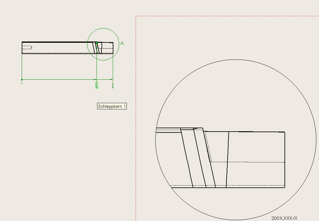

Aheu,
ich selbst habe mit Zeichnungen recht wenig zu tun und daher konnte ich einem Kollegen, der mit dem folgenden Problem an mich herantrat auch nicht weiterhelfen.
Angehängt ist ein Bild von einem Teil, welches in einer Ansicht eine horizontale Ordinatenbemaßung hat. Das markierte Maß hätte er nun gerne in der Detailansicht. Frage: Wie bekomme ich das Maß da rein?
Besten Dank schonmal,
Kalle

Moin Kalle,
eine Möglichkeit wäre, den Detailkreis größer als das Bauteil zu ziehen und an der Detailansicht zu Bemaßen. Den Nullpunkt ausblenden und über RMT den Haken "als Kettenmaß anzeigen" rausnehmen.
Abschließend den Detailkreis wieder verkleinern!

Moin Kalle,
ich gehe mal davon aus, dass die obere Ecke bemaßt werden soll.
Dann kannst du die zwei Linien auswählen, die zu der Ecke führen und einen Punkt skizzieren. Diesen Punkt kann man dann bemaßen. Damit der Punkt nicht sichtbar ist, blendest Du ihn einfach aus.
