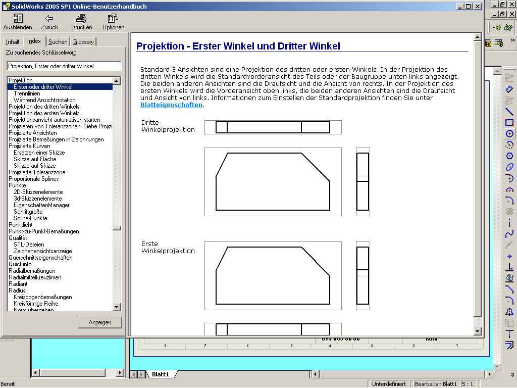

Hallo Marcel,
die Änderung des Projektionswinkels ist in
der SWXSolidWorks-Hilfe gut erklärt.
Holger

hi holger
vielen dank für deinen tipp! jetzt sollten dann meine pläne verständlicher werden ;-)
gruss marcel
