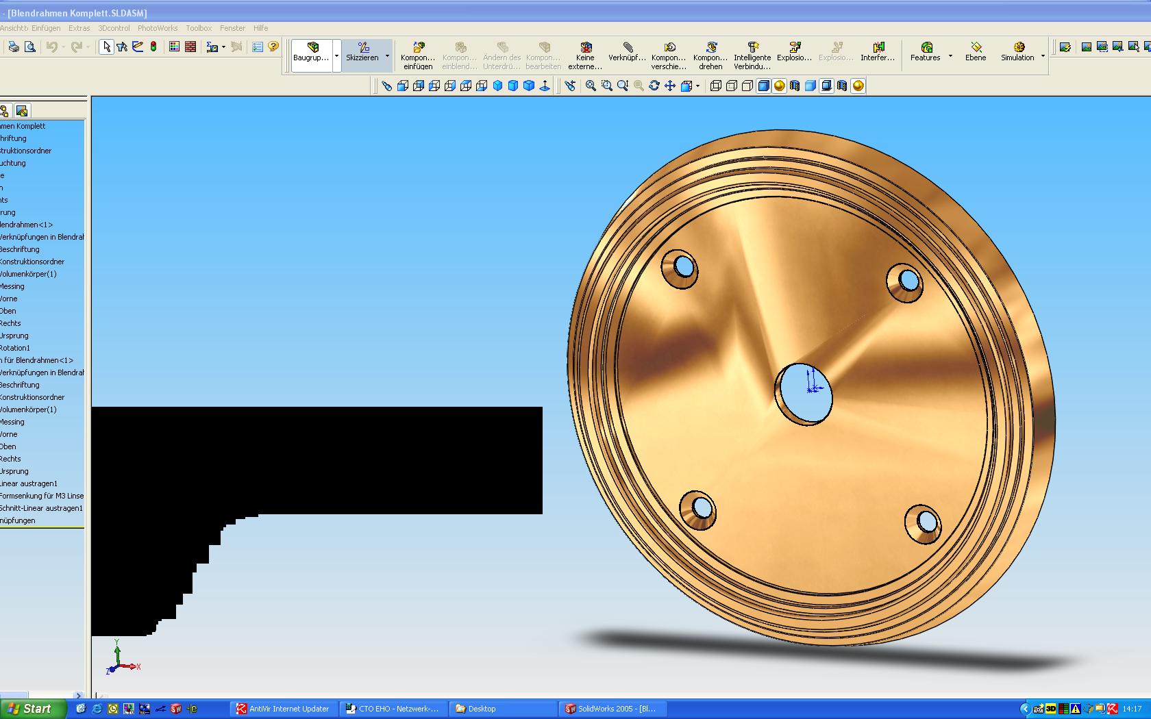

Bin mittlerweile tiefst verzweifelt.
Habe ein Apple Cinema Display in 30" an einem PC hängen, auf dem ich Solidworks 2005 mit SP3.0 laufen habe.
Als Grafikkarte hab ich mir die 3D Labs Realizm 200 gekauft.
Leider habe ich permanent Grafikfehler (siehe Anlage) die ein Arbeiten nahezu unmöglich machen.
Mein Lieferant hat bereits die Karte ausgetauscht mit dem gleichen Effekt.
Apple sagt, es würde nicht an deren Display liegen. Klar.
Hat hier jemand schon mal ähnliche Probleme gehabt?
Es tauchen auch z.B. auf schwarzen Hintergründen grüne, tanzende Pixel auf, fast wie bei MATRIX. Auch bei Fotos sieht man teilweise grüne und blaue Pixel.
Im Apple-eigenen Forum hab ich schon mehrfach ähnliches gelesen, aber der Schwerpunkt ist einfach Solids.
Kann jemand helfen?
DANKE!

Alle Dokumente im geöffneten SolidWorks schließen.
Extras->Optionen->Systemoptionen->Leistung Haken bei SoftwareOpenGL setzen.
Wenns dann immer noch so ist, liegts nicht an der Grafikkarte bzw. dem Treiber.

Wir hatten bei der Evaluierung eines neuen TFT Monitors einen deiner beschriebenen Fehler bemerkt.
Beim freien Drehen eines Parts passierte es in manchen Blickwinkel das die eigentliche Farbe des Parts in Grundfarben (RGB) "zerfiel". Dort waren dann nur Großflächig farbige Pixel zu sehen
Nachdem das Modell dann einige Grad vor / zurück gedreht wurde war wieder alles OK. Die lag eindeutig an dem TFT Hersteller (bzw. Software der TFT)
Bei deinem Snapshot beigelegte Probleme kenne ich nicht aber da würde ich Eher auf Grafikkarten / Treiber Abstimmungsprobleme tippen.
ATI - GK ist nun mal schwer zu administrieren! Versuch es doch mal im Grafikforum...

IMHO sind Fehler die auf einem Screenshot an einem anderen Bildschirm erkennbar sind auf gar keinen Fall auf den Bildschirm zurückzuführen.
Falls nötig korrigiert mich bitte aber ich bin der Meinung, daß dieses spezielle Grafikproblem im Umkreis der Grafikkarte beziehungsweise deren Treiber zu suchen ist und man den Bildschirm definitiv ausklammern kann.

Ich kenne keine GraKas von 3D-Labs, aber solche Effekte hatten wir öfter mit nicht zertifizierten NVidia-GraKas oder GraKas mit nicht SWX-zertifizierten Treibern.
Hast du den zertifizierten Treiber installiert?
Andererseits hatten wir mit ATI-GraKas ähnliche Probs- trotz Zertifizierung. Und wir sind aus Erfahrung klug geworden und kpl. auf NVidia mit hochwertigen GraKas umgestiegen. Seitdem gibts keine Probleme mehr.

Habe den aktuellsten Treiber installiert, der mittlerweile von SolidWorks zertifizierte Treiber ist eine oder zwei Versionen früher.
Meinst du, es könnte daran liegen, dass der aktuelle Treiber nicht zertifiziert ist?
Ich betreibe den 30" mit einem 20" Apple Cinema Display im DualMode.
Meines Wissens dürfte es aber keine Problem geben, denn die Realizm 200 ist mit ihren 512MB RAM ja eine Profikarte und auch eigentlich für den Betrieb von zwei 30" Apple Displays freigegeben.
Zum Mäusemelken!

Also laut Technischen Spezifikationen sollte die 200er wirklich 2 Displays im Dual-Link Betrieb ansteuern können. Würde dann einfach mal den zertifizierten Treiber antesten. Sieht nämlich schon arg nach einem Treiber-Problem aus.

Zwei unterschiedlich grosse Displays im Dualbetrieb bedeutet, dass eines mit einer nicht optimalen Auflösung läuft, ist natürlich auch nicht so super, aber tippe auch auf Treiber.
