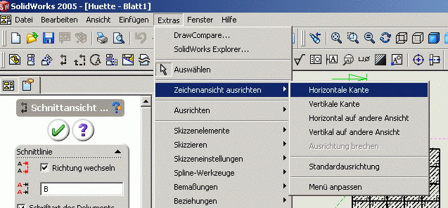

Hallo Leute,
im SWXSolidWorks 2003 gab es eine Funktion Horizontal ausrichten (Menü Extras)
Nach anwählen z.b einer durch einen Schnitt entstandenen Kante konnte man über diesen Behehl die Schnittansicht sehr einfach ausrichten.
Das gleiche gab es auch für Vertikal.....
Weiß jemand wo die Befehle sich in SWXSolidWorks 2005 befinden oder gib es diese nicht mehr....?
Danke für die Hilfe
gruß aus Mittelhessen
RS

Hallo RS,
gibt's unter 2005 an gleicher Stelle, jedenfalls bei mir      (siehe Anhang).

Ich mache das immer mit RMT -> Ausrichtung.

Ist immer noch da, nur ist die Funktion ausgeblendet.
Geh in Extras-->Menü anpassen und dann den Haken davor setzen.
Dieses "Ausrichten" hat mehr Optionen als das unter der rechten Maustaste. (Nachzulesen auch in der Knowledgebase von MyCADServices).
(Ist übrigens nicht das einzige, was standardmäßig nicht an ist, aber das wichtigste, weil man anders da gar nicht rankommt).
