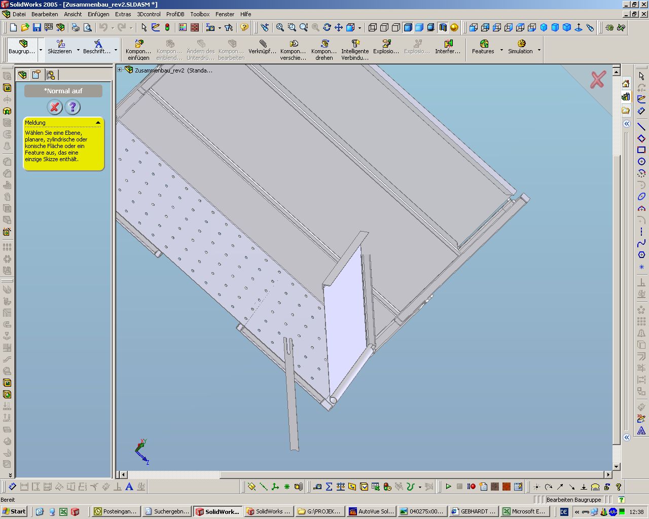

Hallo Forum,
Bei mir kommt es desöfteren vor, dass im Modell Teile, jenseits der Schnittkante in der Schnittansicht noch angezeigt werden.
Teile die noch angezeigt werden sollten, sind jedoch ausgeblendet.
Welchen Knopf muss ich drücken dass ich das sehe, was ich sehen will?

Das ist meineserachtens ein Fehler von SWX. Ärgert mich auch immer wieder!
Andreas

sind das zufälligerweise Flächen und nicht Volumenkörper?
MFG Robert Hess.

die Teile sind zwar teilweise gestpiegelt, aber Volumenköper.
gruß
Hermann

Ich finde, dass sich seit SWXSolidWorks 2005 die Grafikfehler vermehrt haben.
Auch beim Zeichnngs erstellen ist die Grafikleistung nicht gerade gestiegen. Zum Beispiel beim einfügen von Bemaßungen.

Dies kann ich auch bestätigen.
Ich habe ein Schweißteil als Baugruppe aufgebaut. Wenn ich dann die Baugruppe schneide, dann kann es sein, dass Teile, die eigentlich sichtbar sind, ebenfalls mitausgeblendet werden. Ebenso tritt dies dann bei Teilen auf, die eigentlich weggeschnitten sind, diese sind dann sichtbar. Dies kenne ich jetzt nur von SW2005.
